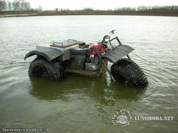

Прошу прощения за качество, оцифровано с камеры.
На передней тележке аккумулятор(70), полностью заправленный бак (18 литров), и движок за передней осью, сухой вес караката примерно 420кг.
На заднюю тележку посадил племянника(90 кг), иначе как поплавок торчала.
По проходимости самый крутой вариант.
Передок без диффа, привод мостов цепной.

Во! Я о чём-то таком. А колёса какие (объём)?
В этой темке специально не касаюсь протектора, блокировок, развесовки и тд. Мне кажется удельный вес принципиально важным для пневматика.

1300530533 Краз лаптёжник

uvat писал(а):1300530533
Это ж по 500 литров каждое колесо! Тогда судя по тому как он в воде сидит , в нём около тонны веса...

Камеры накачаны очень слабенько и вдобавок затянуты цепями.
Если накачать просто камеру, то объём будет процентов на 40 больше!

К сухому весу прибавь аккумулятор бензин и 2 ж-опы(200кг)

uvat писал(а):Прошу прощения за качество, оцифровано с камеры.
При всем уважении к создателю..Вездеход не должен погружаться на пол колеса.На "Хищниках" такая же хрень и..по приезду домой приходиться сливать воду с мостов :)))
Тогда надо на пневматиках на 1600 делать!
