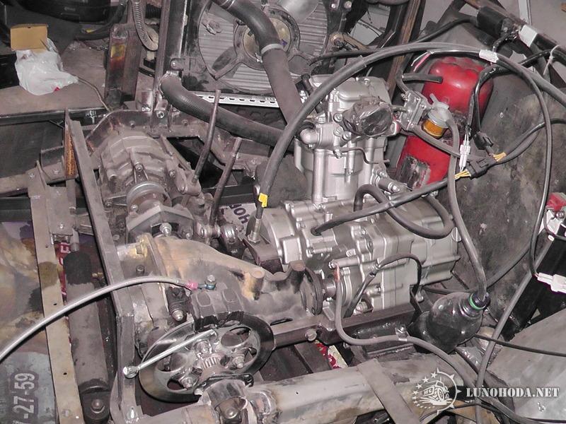

Продолжение есть, точнее было. Сейчас немного подзаглохло. По приказу Шефа lunatik немного продолжу:
Двигатель теперь стоит GAOKIN E02 600 кубовая одностволка с механической КПП.
С него выход на ГП с заглушенным дифом. С ГП выход на раздатку (Нива) второй выход - на самодельную механическую лебёдку + трансмиссионный тормоз.
ГП и ДВС на общем подрамнике, соединены шлицевым фланцем.
- Сообщения: 31785
- Имя: +7 (812) 000-00-00
- Откуда: Ленинград
И как валик двигателя живёт?BAV писал(а):С него выход на ГП с заглушенным дифом. С ГП выход на раздатку (Нива) второй выход - на самодельную механическую лебёдку + трансмиссионный тормоз.
Чего упругой муфточкой не соединил допустим любым бубликом с кардана?
Впечатление по одностволке есть ?
