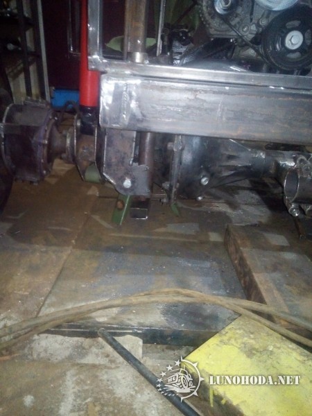

benderzzgt, зачем так сложно? можно было взять готовый Уатт от форда или опеля. цена механизма в сборе 1,5 - 2,5 руб. Мне консольность корпусного подшипника не нравится.
Я тоже хотел Уатта но в итоге обошелся все-же панарой, чему очень рад.

форд/опель? может быть, а у них ценральная ось тоже имеет шарнир, позволяющий компинсировать поворот моста?
Панара?- блин гризонтально сделать я компоновочно не смог, как не крутил - только если сильно кривую. а при наклонной панаре у меня поперечное перемещение моста милиметров 80 сумарно полуалось при полном ходе подвески- стойки вазовски неистесвенно наклонены в ту или иную сторону....
Сзади вот вопросов нет- панара горизонтальна в среднем положении.

Странно что сзади панара работает при тех же стойках, а спереди нет. Может вынести панару за пределы рамы на консоли, чтобы увеличить её длину? Ну и в среднем положении подвески, панара должна быть горизонтальна, тогда смещения моста будут минимальны.

Bookvoed, про среднее положение, консоль на раме и горизонт я знаю- на заднем мосте это все реализовано, а на переднем- там рулевой цилиндр стоит с кронштейнами и обогнуть его блин никак не получается....
что завсем все хреново с моей реализацией УОТТА?

Поставить панару за мост и чуть по диагонали? Там только яблоко и кардан обойти надо будет, один изгиб.

Bookvoed, там двигатель поддоном заходит между яблоком и рамой (
А если так?
А если так?

Фолинк тоже хорошо. Но зачем? Сделай крепление консоли оси качалки и уатта оставь, там подшипник качения то и не нужен, хватит втулки бронзовой

mmcl200, там мост поворачивается ( фланец моста и раздатки не всегда параллельны)- непрокатит жёсткая центральная ось.
Нагнул толстостенной трубы на работе- буду кривую панару мудрить...

Кривая панара имеет, тем не менее прямую геометрию, т.е. работает как палка между шарнирами...benderzzgt писал(а): ↑01 фев 2019, 21:06 Нагнул толстостенной трубы на работе- буду кривую панару мудрить...
Чтобы не дергала мост в сторону от оси, лучше располагать тягу по центру, т.е. горизонтально.

Шток гидроцилиндра не достанет до кронштейна?
