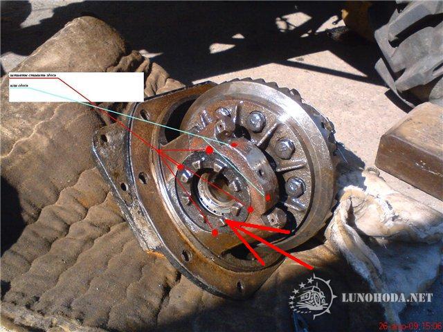

народ проблема ?
выкручивается регулировочная гайка диференциала со стороны ведомой шестерни подскажите что делать??????
может просверлить и поставить штифты

Поставь стопорную пластину и забудь, на верхней крышке подшипника и резьба под неё имеется , судя по фото.

та вся проблема в том что єту стопорную пластину розгибает

я уже думаю поставить штифты да сваркой слегонца прихватить а то это с момента первого выезда в октябре прошлого года вторая подобная авария, при сильной нагрузке вылетает та гребаная гайка новой ниде недостать так как фиг его знает с чего туда подойдет с газели неподходит с москвича и жыгуля тоже

Сделай усиленную пластину(увеличь толщину).

та неохота будет опять озбирать на следующих выходных огород сеять а если та сволоч на огороде опять вылетит я его тамже неотходя от кассы сожгу

просверлить по красной линии и резбу нарезать М5-6, мне кажется фигу отвернётся

а ещё можно как uvat говорит, вырезать из уголка, и выступы у гайки болгаркой подпелить, чтобы угол был прямой, можно даже чуть занутрить(место покаказано стрелкой)

Та хорошо если она выкручиается а если ее попросту вырывает, я тож думал думал а потом плюнул в пяти местах по сантиметру заварил та и поставил назад сегодня вечером на испытания выеду, проеду целину культиватором подолблю там нагрузка харошая будет если метров 200- 300 выдержыт жыть будет, а нет то кирдык ему сделаю поставлю Газоновский, правда его еще укоротить нада
