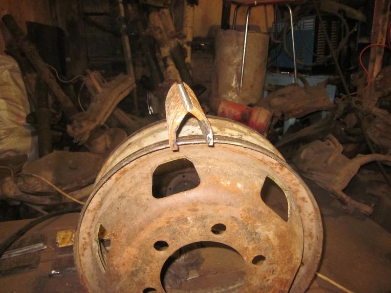

Напилили заготовок на зубья звезды из толстостенной трубы 6мм стенка.
Высота зуба 50мм, ширина у основания 60мм.
9 зубов с шагом 141мм.
Вроде по фото все так делают, нормально будет ?

gudvin писал(а): нормально будет ?
мерить надо, главное чтоб при выходе трак не цеплял за гребень зуба.
Так как на фото, возможно зуб высокий и может цеплять
кулибин64, делал звезды, технология проверки геометрии зуба такая же

Alekseevich52 писал(а): мерить надо, главное чтоб при выходе трак не цеплял за гребень зуба.
Попробую в компасе покрутить, померить :)

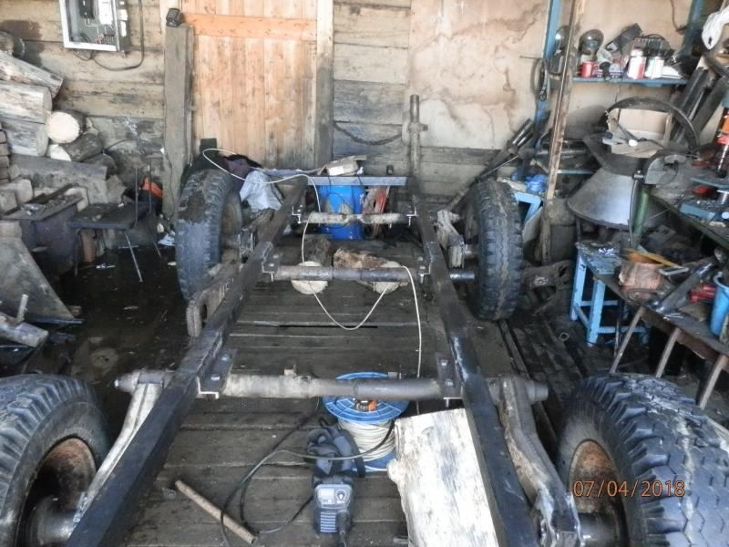

Собрали гусеницы, прихватили раму, оси торсионов и оси колёс

gudvin, Дим как днище будет зашито?

новичок писал(а):gudvin, Дим как днище будет зашито?
Лист сталь 2мм.

gudvin,
трубы будут выступать?
Ну да, решили оставить снаружи.
Но просвет дорожный делаем 50см минимум, как на нашей переломке с ВИ-3, а на ней проблем с этим не было никогда.
Можно всегда потом "лыжу" сделать под осями и даже пнд подшить.

gudvin, часть балки , отрезки , которые торчат между лодкой и качалкой , и то достовляют неудобства - пару раз повисал/упирался/расклинивался/зацеплялся на пеньках ими , то ещё удовольствие туда потом с бензопилой нырять , и это ещё с краю по бортам , не представляю как это посредине вездехода зацеп будет выглядеть , в плане с него соскочить , хорошо если сухое место , а если нет . Плюс встречные , поднятые пики на встречу . Закрывайте сразу балки .

gudvin писал(а): Но просвет дорожный делаем 50см минимум
Дим какой бы ты просвет не сделал. всегда не хватит пару см. но обычно об этом все :x
