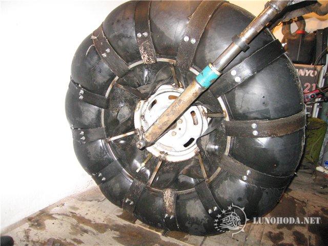

Kolt писал(а):Сначало было 8 попнречин, 12 по моему лучше.
А что идёт вместо покрышки? Или там только камера?
Kolt
Сообщения: 53
Зарегистрирован: 03 фев 2009, 00:03
Откуда: Воронежская обл. п.г.т. Анна
Сообщение Kolt »
Сверху шуба тогоже размера, на диск сначала одет "Флиппер" из внутренней части порваной камеры.
kortaika
Сообщения: 1339
Зарегистрирован: 25 окт 2009, 16:10
Откуда: Республика Коми - Корткерос.
Сообщение kortaika »
Kolt писал(а):на диск сначала одет "Флиппер" из внутренней части порваной камеры.
тебе что, 240 рублей на нормальный флиппер жалко? %)
Если прячешь голову в песок - получишь пинок под зад!
Lexx
Сообщения: 3
Зарегистрирован: 27 янв 2010, 16:20
Сообщение Lexx »
Kolt писал(а):Сверху шуба тогоже размера, на диск сначала одет "Флиппер" из внутренней части порваной камеры.
"Шуба"-это старая камера, или же что-то другое?
