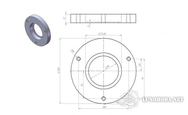

А теперь всё с размерами,чертижами и пояснениями,чтобы даже ежу было понятно...
Размеры.
Нужно выточить два фланца под подшипники.
(Для тех у кого нет этой возможности, можно отпилить фланцы от заднего моста классики
Чтобы не подпиливать левую сторону редуктора можно взять подшипник меньшего размера и изготовить оригенальную крышку.
