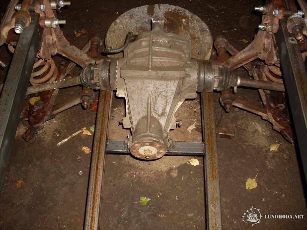

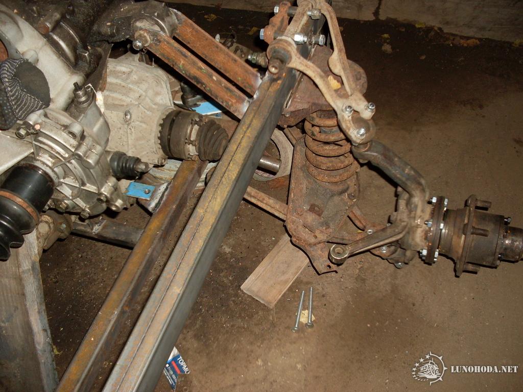

прикинул на прихватках редуктор и тяги на заднем мосту

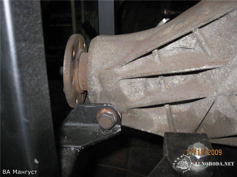

Болтики шрусов имеют свойство постоянно откручиваться. Пружинистых этих скобок (полумесяцев на 2 отв. ) уже не купить.
Так что сразу что-нить думай.
И масло там не слить. Только заливная пробка имеется. Так что ставь редуктор пустым.
Вентиляции штуцер пластмассовый я менял на стальной бОльшего диаметра.
За верх корпуса крепление будет?

Mongoose писал(а): За верх корпуса крепление будет?
Вот этот вопрос и хотел тебе задать, так как ты имел с ними дело, нужно оно ? а то у меля по компановке оно не очень
Mongoose писал(а): Пружинистых этих скобок (полумесяцев на 2 отв. ) уже не купить.
У меня есть все на шрусах и в запас взял несколько штук
Mongoose писал(а): И масло там не слить. Только заливная пробка имеется. Так что ставь редуктор пустым.
Игорь, спасибо, какое масло в эту блокировку лить

Самопал писал(а): Вот этот вопрос и хотел тебе задать, так как ты имел с ними дело, нужно оно ? а то у меля по компановке оно не очень
Надо, может не все но надо.
Я за все крепил, включая сквозное. Но верхние кронштейны делай съемными. Ну типа уголок и от него уши. Придумаешь что-нить. :ok:
Те что на задней крышки два - резьбу береги. Слабый металл там, а резьба глухая.

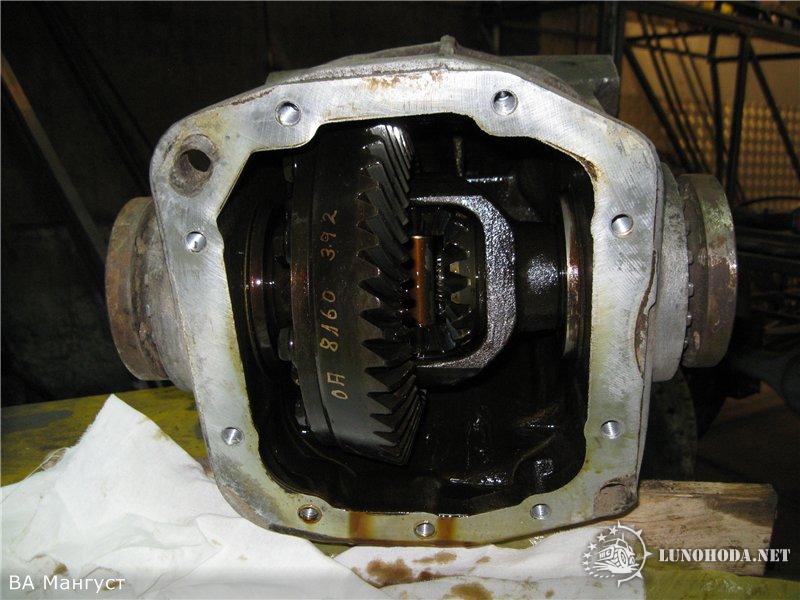

Самопал писал(а): Игорь, спасибо, какое масло в эту блокировку лить
Я сначала лил то что положено для ЛСД. Оно дорогое. Однако, уже писал, ЛСД этого даже на белках не заметил.
Когда, спустя три года, менял сальники хвостовика, залил буржуйское, но простое 80W90. Разницы не заметил, и уже три года на нем и ездят.
Самопал писал(а): Не подскажешь как фланцы приводов вынимаются, эт так, на всякий случай, вдруг когда
Не вынимал. Скорей всего вот за той корончатой гайкой, что подшипники регулирует.
Вскрывал заднюю крышку для ревизии и проверки ПЧ.
Там все как новое и подписано у немцев.
ЗЫ. Я еще болты крепления шруса на фиксатор резьбы ставил. Тоже поддает на какое то время.

там с верху тока одно, т.е. с боков два болта, на один привернуть хотя бы?
Mongoose писал(а): Но верхние кронштейны делай съемными.
вот и у меня в голову тока съёмное пришло

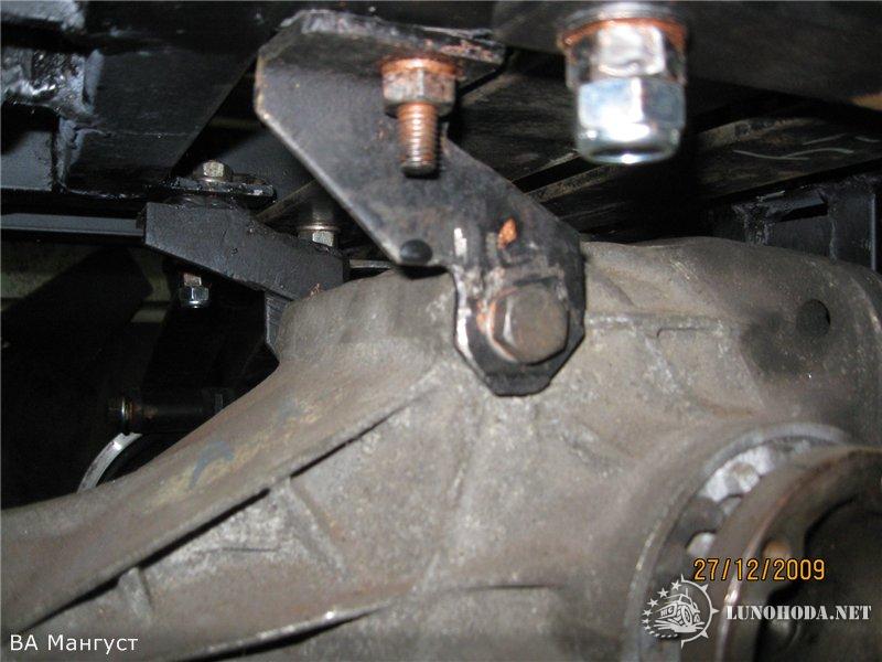

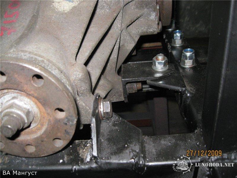

Самопал писал(а): там с верху тока одно, т.е. с боков два болта, на один привернуть хотя бы?
2 вверху задней крышки и сквозной верхний надо.
Самопал писал(а): вот и у меня в голову тока съёмное пришло
Да, верхний сквозной. Иначе не вынуть будет.

Mongoose писал(а): верхний сквозной. Иначе не вынуть будет.
У моего в верхнем резьба, т.е. сквозного нет, сквозняк тока на одном снизу, тот что подальше от фланца хвостовика.
