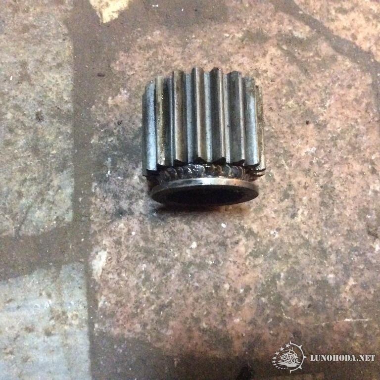

Вот конкретно про это место на этой детали спрашивал
И вот эту деталь откоментируйте! Кольцевой чудо шов! Прямо по телу полуоси. Не ломался?

mmcl200 писал(а):Вот конкретно про это место на этой детали спрашивал
По первой фото комментирую:
Это вспомогательный эемент на ведушей ( центральной) шестерне редуктора. Приварено полуавтоматом г-образное в профиле кольцо, лишь только для удобства его вынимания с помщью двух отверток из тела редуктора в полевых условиях. Оно не несет абсолютно никаких нагрузок и существует только для удобства вытаскивания шестерни. Прокала зубьев быть не может, слишком далеко.

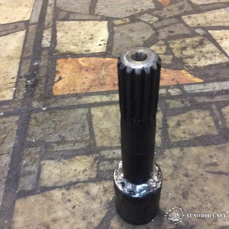

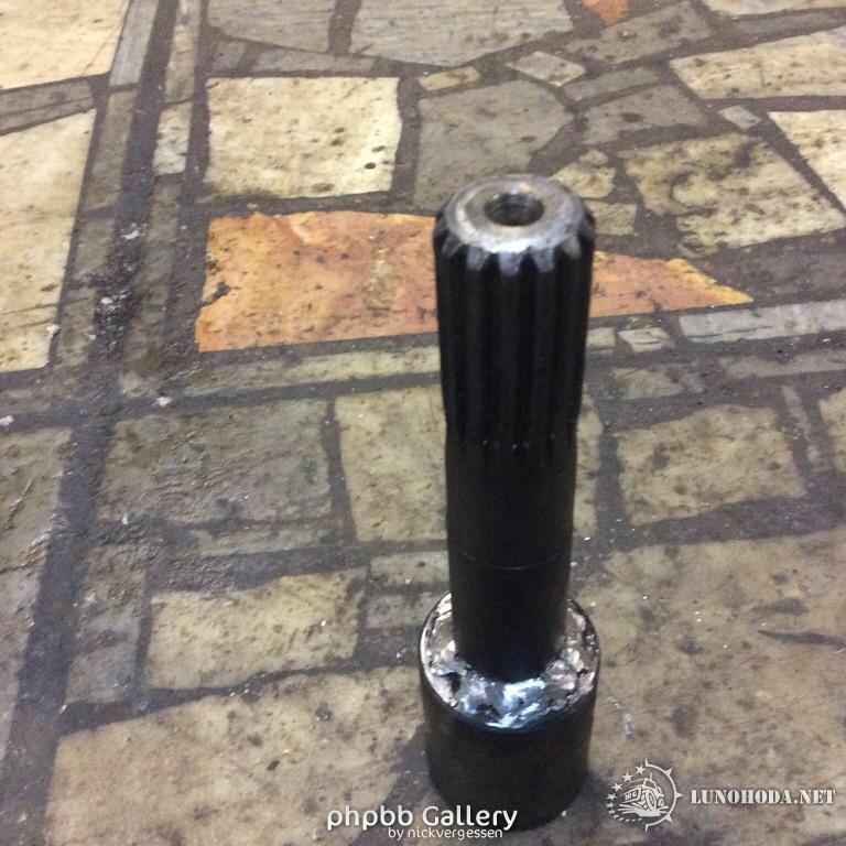

mmcl200 писал(а):Самурай, я смотрел у Вас есть узел где солнечная шестерня приварена к валу, как варили? твердость зубов после сварки мерили? трещин возле сварочных швов не наблюдали? очень интересно т.к. в ближайшее время предстоит то же самое.
Вы это имеете в виду??
