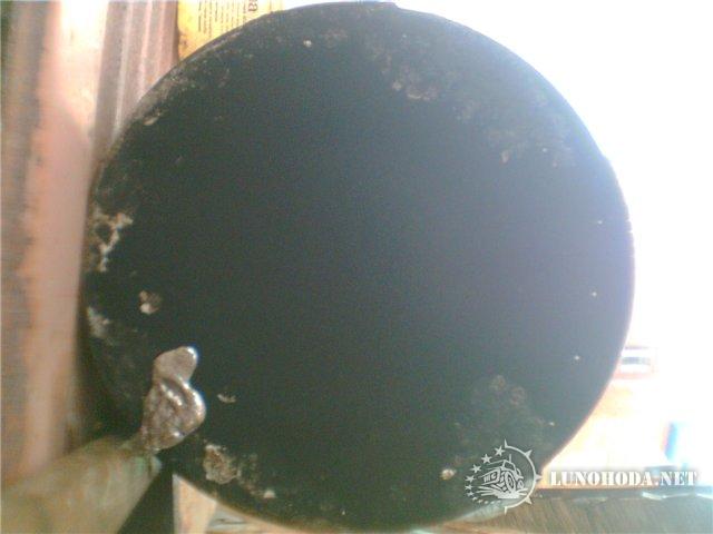

Фото не очень, но понятно
Отверстия по краям дна эмалированной кастрюли

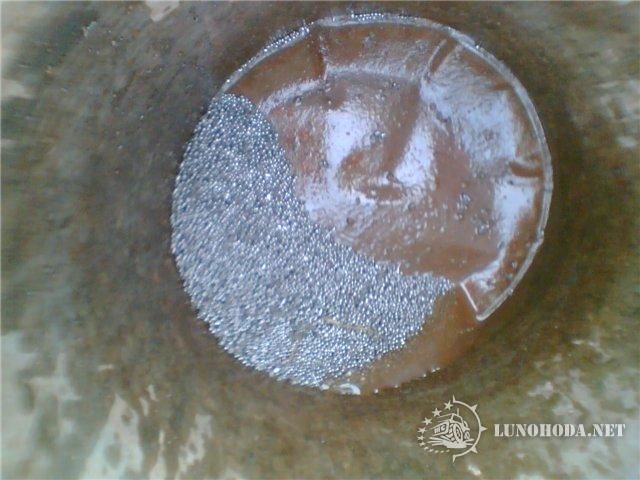

Вот готовая дробь. Вся одна к одному.
на дне ведра
Потихоньку добавлять порции свинца и будет идти процесс.
Как только вода в ведре нагреется нужно остановить процесс и заменить на холодную. Нагрев воды проверять рукой в низу ведра.
За один час если все налажено наливается около 10 кг дроби
