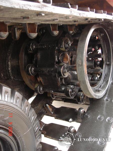

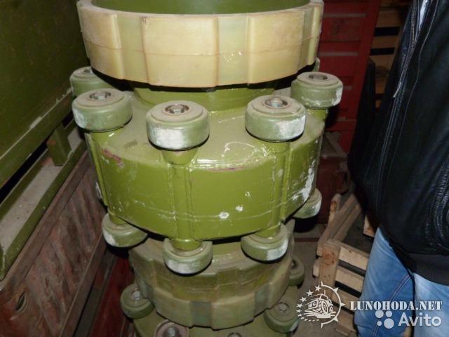

Дмитрий Р
Сообщения: 1224
Зарегистрирован: 01 мар 2013, 21:52
Откуда: Заячий остров,Сургут
Сообщение Дмитрий Р »
oleg 54 писал(а):Дмитрий Р если не пробовал и не думал над этим -
Советую срочно попробовать - ВАЖНО , и с минимально допустимым шагом и звёздочкой (300 мм.), и посмотреть что получитя с количеством траков в зацеплении . Плюс посмотри на ремень(транспортёрку) - на сколько она изогнётся при этом .
Я понял .что вы думаете.Но я же написал в предыдущем сообщении про диаметр ЗАЦЕПЛЕНИЯ и внешний диаметр,они разные.Звезда планируется вот такая,это более верное решение для таких траков ,да и проверенное.Естественно диаметр зацепления роликов около 300 а диаметр опоры трака около 450

Вот и вопрос.Может кто знает ,что внутри роликов?Но это вопрос к тем кто точно знает,а не предполагает.
