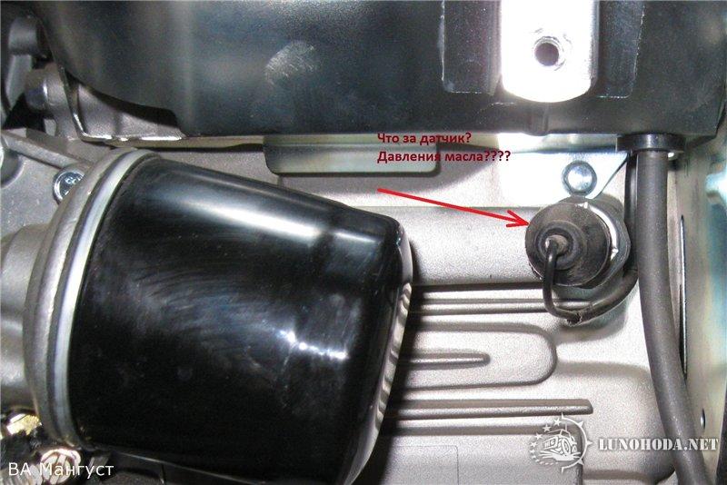

Двигатель ЛИфан 2V78F
Кто в теме или подскажите плиз. где тема про него ?
Интересует, что это за датчик?
Если давления, то мона его на прибор?
Или он как то завязан на зажигание?
