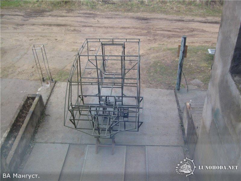

Эта рама под белки.
Но схема и система поворота будет как для катков.
Геометрически, задача была уложить систему поворота в 450мм.
Кака поедет, покажу... может быть... :)
На катках габарит ширины будет в пределах Госта.
Т.е. 2450-2500. Допустимо 2550!
Длина в зависимости от кол-ва осей.
