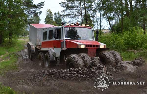

Друзья, я бесконечно благодарен всем за добрые слова, но работы по машине ещё немерено, так что в ладоши хлопать немного рановато. Пока можно лишь констатировать, что машинка имеет право на жизнь в том числе и в качестве вездехода. Хотели сделать съёмку на болоте, но неожиданно у нас снегу навалило и морозы -10, в общем вдруг наступила зима, поэтому показательные выступления пришлось отложить до лучших времён. Однако, предварительно немного прокатились по болоту, поплавали и некоторые выводы всё таки сделать можно. Машинка по болоту идёт лучше МАКАРа, мы даже колёса не спускали, в воду погружается примерно по середину колеса спереди и чуть меньше сзади. Скорость на плаву не замеряли, не было жэпээса, на глиссер конечно не выходит, но гребёт достаточно уверенно, сначала думали, что по дну едем, пока колёса не остановили, а когда остановили и машина продолжала какое то время двигаться, стало понятно, что плывём. Съёмку тогда не делали, выезд был несколько спонтанный, хотели кое что доработать и пригласить нормального оператора, но пришлось обломаться по погоде. Такие дела.

Макары и Шатл - довольно крупные машины. Рассматривал ли ты целесообразность постройки менее габаритных вездеходов?

Алексей Гарагашьян писал(а):Макары и Шатл - довольно крупные машины. Рассматривал ли ты целесообразность постройки менее габаритных вездеходов?
Леша ,и что ты в Чебураторе увезешь-3-4 рюкзака??? Ну не всем надо такую машину,многим людям,снабжающим далекие поселки,нужна машина крупнее Трома и грузоподъемностью не меньше 2-3 тонн. К тому же не у всех чокнутых фамилия на Г начинается,хоть и зовут их Алексеями..:)))

Тем не менее, у тебя есть четырехколесник, который существенно меньше Трома-8. Я не ктверждаю, что Алексею надо строить маленький вездеход, просто интересуюсь его подходом к строительству перспективных машин. Больше всего интересует мнение Алексея про нижнюю границу габаритов вездехода для дальних путешествий.

У каждого своё понимание, какой должна быть машина для путешествий. Дальние путешествия это в основном север, а север это морозы и все такое, в палатках особо не поспишь, на костре пищу не приготовить. На мой взгляд, критерии примерно такие: это должен быть дом на колёсах для 4х человек, то есть спальня, кухня, место для вещей и прочее. Машина должна иметь право передвигаться по дорогам общего пользования, при этом иметь крейсерскую скорость 70 км/час. В машине должно быть всё для нормальной жизни и ремонта в случае необходимости. Машина должна иметь габариты, позволяющие её транспортировку в фуре, то есть ширина должна быть меньше чем 2450 мм. По высоте не помню. Плавучесть, проходимость и надёжность само собой прилагаются, ещё ремонтно-пригодность.
