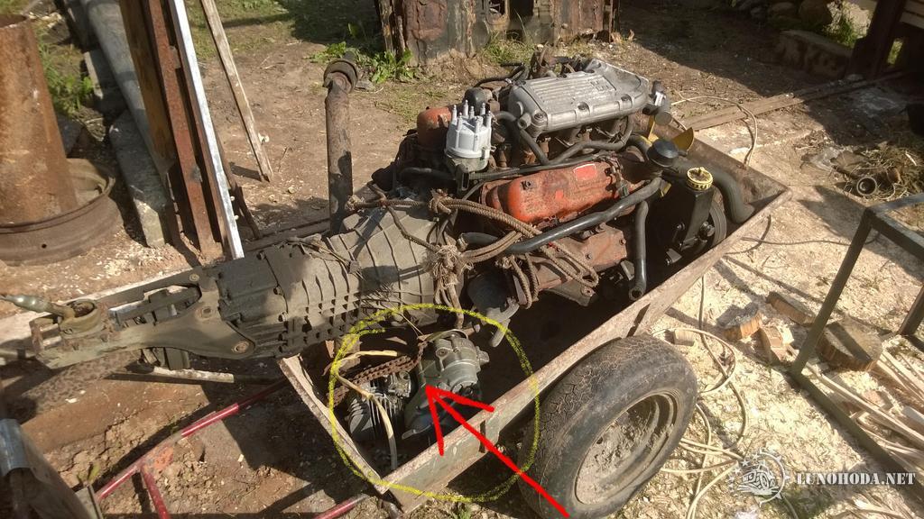

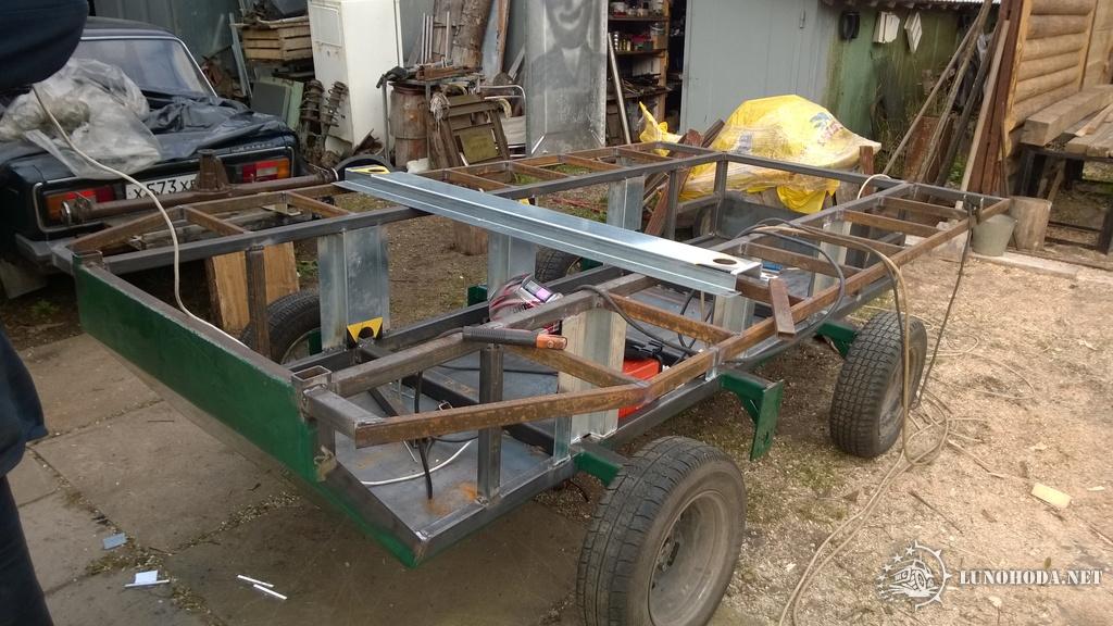

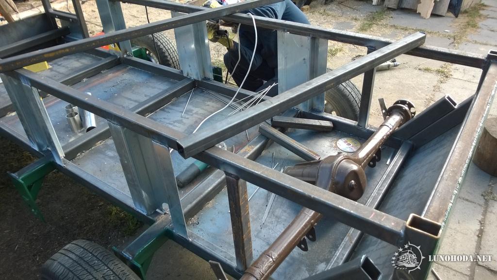

Сообщение balamytilo »
Вот еще нарыл фоток у брателлы в телефоне
после каждой фотографии следует вставлять дополнительный ENTER чтобы фотографии не сливались воедино

Вопрос опытным Танкостроителям!
Каков прогнозируемый вес готового изделия исходя из конструктива опубликованного на фото ?

lunatik писал(а):Каков прогнозируемый вес готового изделия исходя из конструктива опубликованного на фото ?
С железным верхом - около 2-х тонн .
