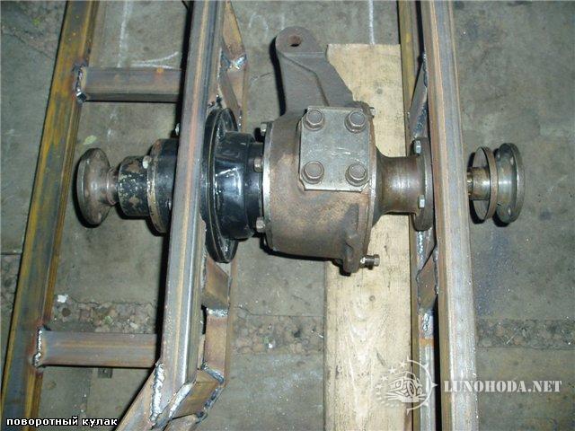

нивкина граната с запрессованным обточенным хвостовиком ГП вставляется в ШАР,в шаре расточены 2 посадочных места под подшипники. Далее узел собирается-одеваем кулак на шар, вставляем шкворни. На кулак крепим цапфу и одеваем ступицу. Никакого трипода нет, в гранате стандартный сепаратор с шарами-подшипник гранаты. В него через цапфу вставляем палку от привода, палка укорочена, на обрезанный конец напрессован и обварен фланец редуктора заднего моста. Поддерживающие подшипники стоят в трещотке(та, что ставится на торец ступицы УАЗ). У нас кстани они исчезли из магазина, остались только нового образца
Это всё для тех, кто кулак только на фото видел
