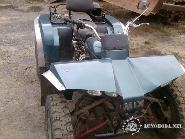

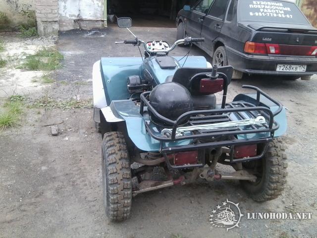

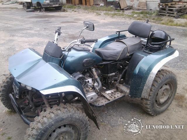

Конечно неформат, но покажу свой предыдущий прототип!Да простят меня модераторы)))
