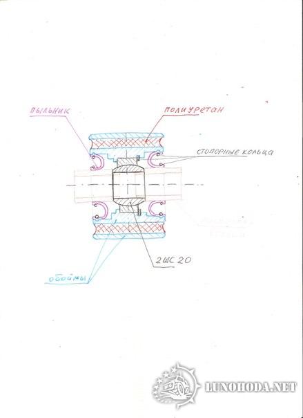

Зато по картинкам понял - останавливаюсь на варианте 4 тяги. Есть нюанс, практически все строители рок-краулеров на концах тяг применяют шаровые опоры. При чём с обоих концов. Есть ли минусы в сравнении с использованием сайлентблоков?

4 тяги вместо двух с А-образником? Проходили мы это... На проекте ТРХ-01. Нет жесткой фиксации моста в поперечном направлении, пришлось ставить тягу Панара. Для быстроходных машин такое решение не годится, задний мост подруливает.

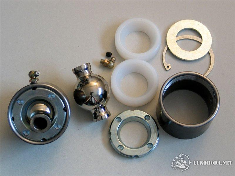

Сайлентблок или ШС - это давний спор. На ШС-ах вы получаете точную кинематику (если вы умеете ее рассчитать), но жесткие удары, вибрации, износ и поломки. На сайлентблоках все тихо и мягко, но подвеска ватная. И еще минус - при больших углах работы сайлентблоки рвутся, отслаиваются от втулок.
На 04 проекте мы применили комбинацию - герметично закрытый смазанный ШС внутри достаточно жесткого сайлентблока. Это решение заработало. ШС обеспечивал подвижность, сайлентблок гасил удары (вообще не работая на кручение).

Очень интересно! Где можно посмотреть ваши проекты?Геннадий SPb писал(а):На 04 проекте мы применили комбинацию - герметично закрытый смазанный ШС внутри достаточно жесткого сайлентблока. Это решение заработало. ШС обеспечивал подвижность, сайлентблок гасил удары (вообще не работая на кручение).
С уазовским мотором - это условно скоростная багги
И подскажите по техническому исполнению вашего ноу-хау, как замотать шс в сайлентблок?
И ещё, нельзя ли комбинировать другим образом, короткие верхние тяги на шс а нижние на резинках? Или наоборот.
