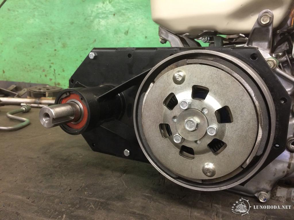

После первого редуктора для СВП проектируем новый с передаточным отношением 1,82.
Если первый адаптировали из существующей конструкции, то в этот раз решено глубже проработать его. Без фанатизма решено убавить вес за счет габаритов и сварочных швов, а так жеза счет толстых спиц звездочек и стенок корпуса вала. Кординанально борьбу весу не объявляли, что бы не было сомнений в жесткости конструкции.
Этот редуктор будет устанавливаться на моторы до 25 сил.
В планах еще редуктор на 30 сил, но там скорее всего придется делать и новое сцепление с новой размерностью :)

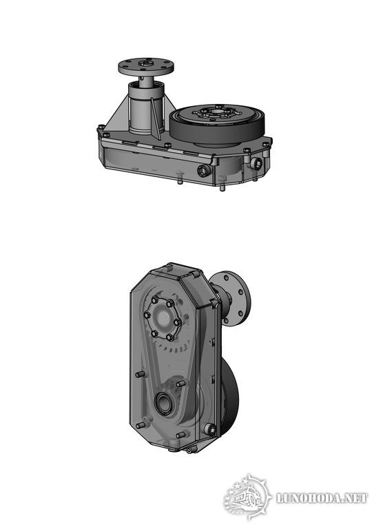

Сообщение Polk »

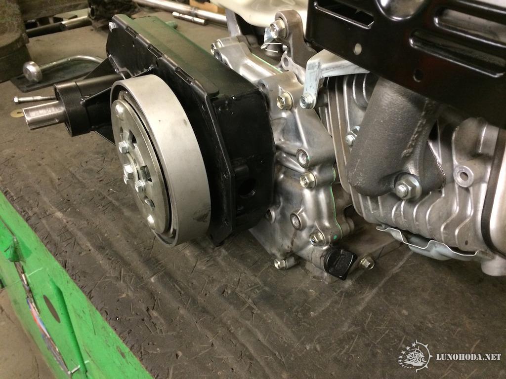

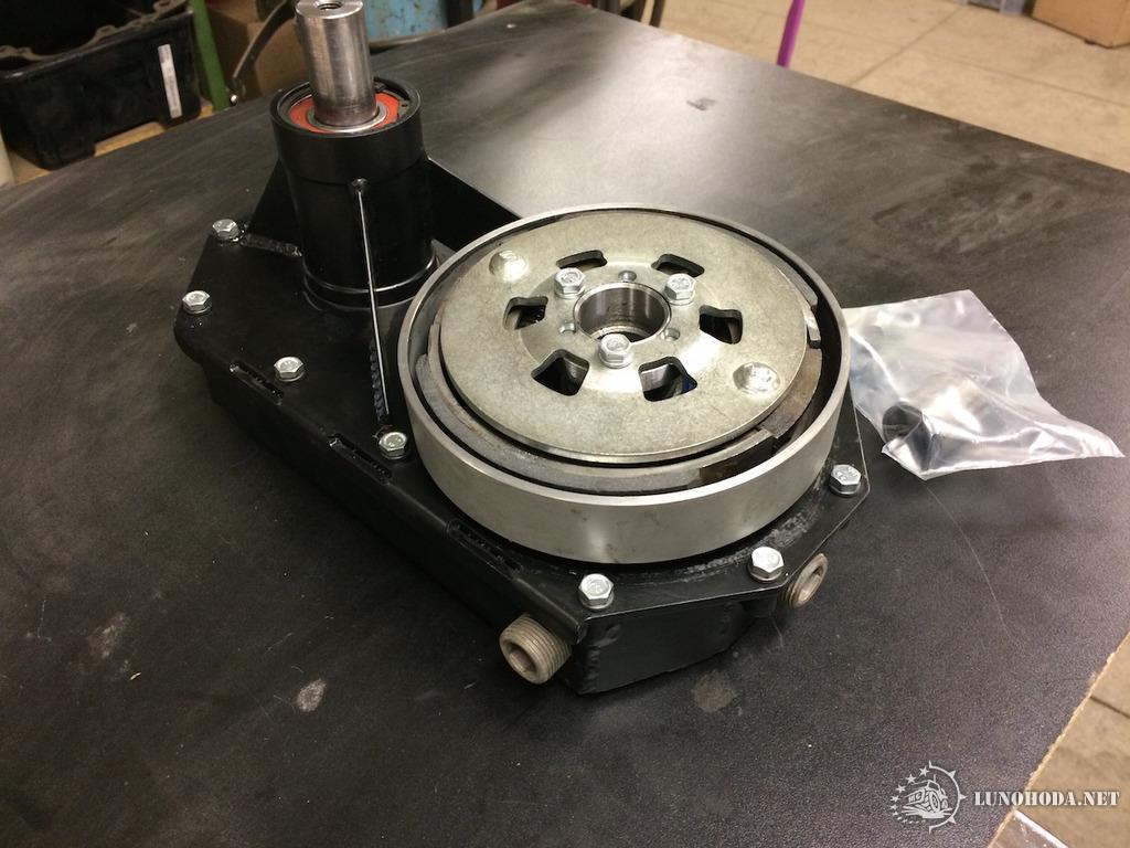

Первые компоновочные техмерные сборки редуктора с передаточным отношением 1/1,82 для моторов от 9л/с до 22л/с.
Для контроля уровня масла в редукторе установлены две пробки, одна для заливки и контроля уровня масла в редукторе, другая для полного слива,

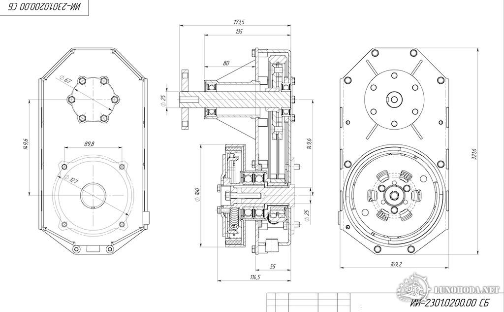

Сообщение Polk »
Вот последние геометрические данные этого редуктора, благо есть интернет и удаленный доступ :)

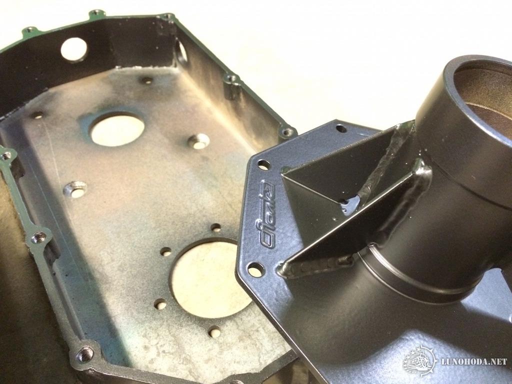

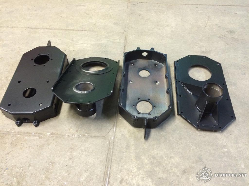

Сообщение Polk »

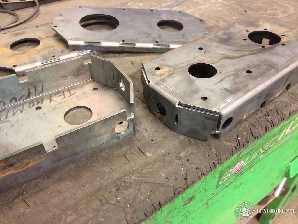

Пришли новые комплектующие для редуктора с передаточным числом 1,8.
Вал уже приготовлен, сцепление тоже висит на крючке :)
А вот корпус как раз и пришел. На нем уже заданы отверстия под заливку масла и его слив. Да и сам корпус претерпел изменения.

Сообщение Polk »
Вот предыдущий вариант с передаточным числом 1,6

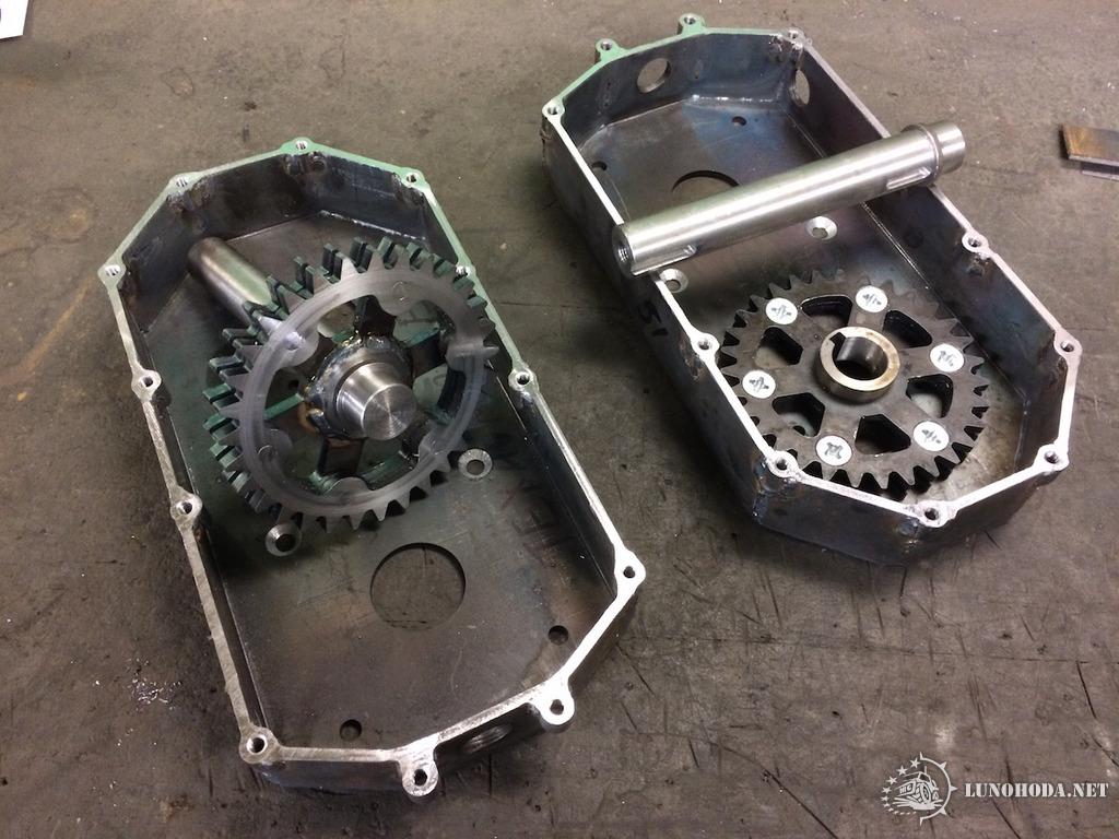

Сообщение Polk »

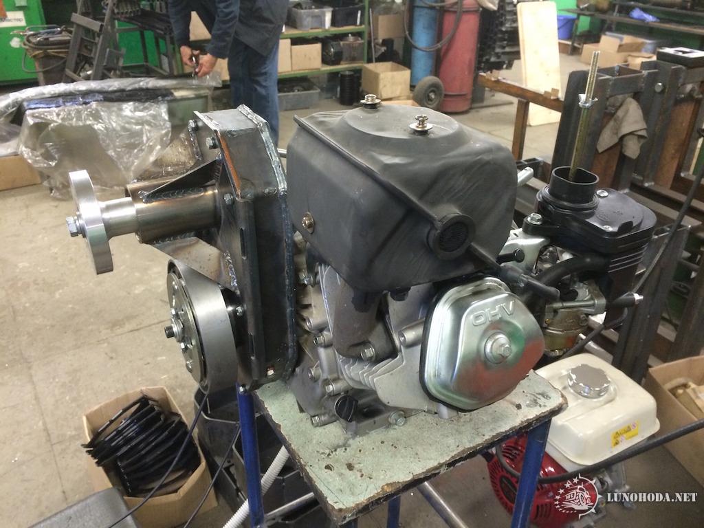

Небольшой фото отчет о сегодняшней работе над редуктором для СВП с ПЧ 1,8.
Polk
Сообщения: 646
Зарегистрирован: 30 май 2011, 19:33
Откуда: Тольятти

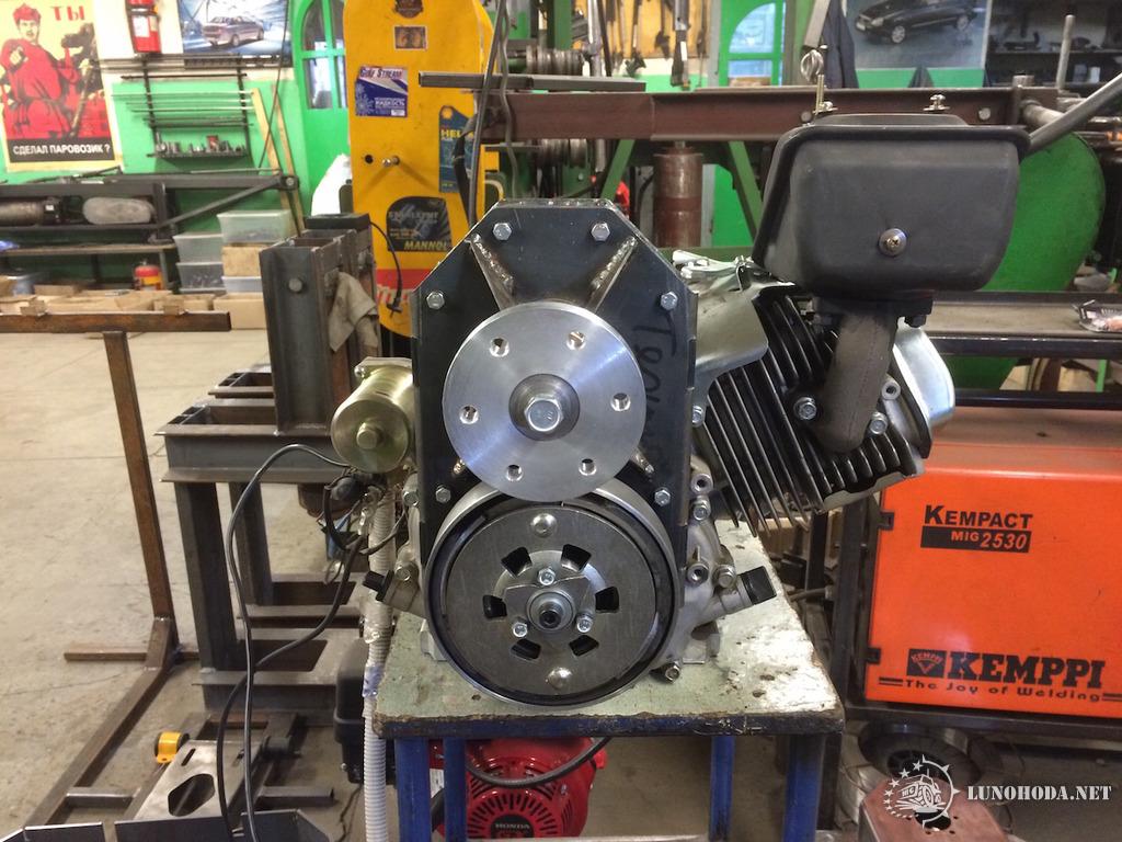

Сообщение Polk »

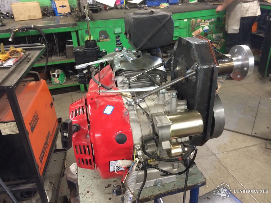

Сегодня закончил образец с ПЧ 1,8
Для проверки установил на мотор 9 л/с. У него такие же присоединительные размеры. Установил боком, что бы не снимать бензобак. Запустил, все работает... :)
Упаковал и отправил по назначению, думаю узнаем о реальной работе этого редуктора на реальной машине.
