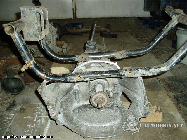

Вот такая картинка вырисовывается:

Это макет трансмиссии передней тележки:

uvаt, движок какой будет?воздушным или с водяным охлаждением,я уже подобное сделал,вот думаю на первичный вал кпп опорный подшипник нужен.как звезду будешь на кпп крепить?

На первичном будет опорный подшипник, звёздочка будет на ступице диска сцепления, сфоткаю и покажу...

А почему звёздочка такая маленькая - из-за того что присутствует раздатка?
