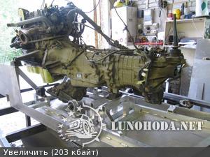

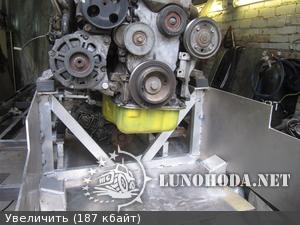

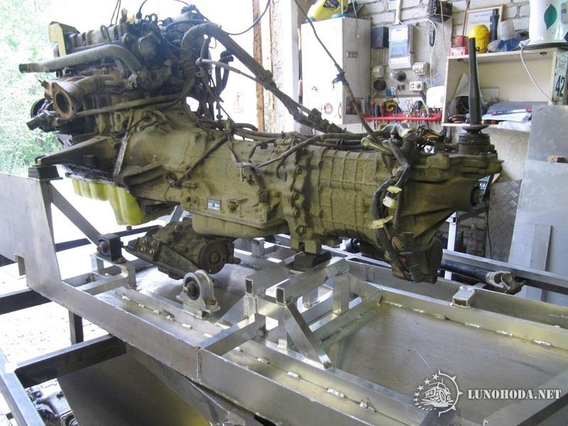

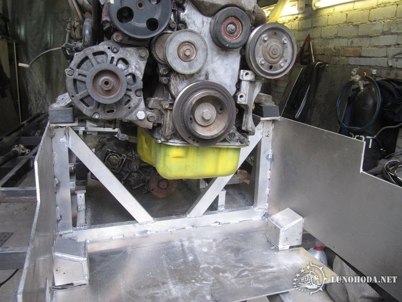

Мда....
У меня попроще :oops:
Пока на своих местах только движок с моноблоком и раздатка

У меня, к счастью, есть доступ и к МОЩНЫМ промышленным сварочникам (и ПА и дуговая и TIG) и к сварным, сертифицированным на сварку труб под давлением и сварку взрывозащищенных шкафов.
Поэтому проблем не вижу, чем варить, но все-таки такие силовые кронштейны обычно лишь прихватываю, а потом отдаю проваривать на дуговой.
Давайте не будем рассуждать, чем варят катерпиллеры.....
И еще - ищу 2 кардана от Сузуки Самурая. Без разницы какой длины - передние или задние. Все-равно резать. Лишь бы фланцы подходили к самураевской раздатке. Желательно с живыми крестовинами. В личку.

тераноские есть передние
их на самурай ставят в качестве задних усиленных
Vitalya32
Сообщения: 725
Зарегистрирован: 09 окт 2013, 15:10
Откуда: Брянск
Сообщение Vitalya32 »
раздатки две -зло
лишний вес
лишние агрегаты
лишные узлы трансмиссии
а значит лишние поломки(возможные) лишней трансмисии
Vitalya32
Сообщения: 725
Откуда: Брянск
да и мотор куда так высоко
это смещение центра тяжести вверх
следовательно минус к устойчиваости
плюс к кувыркаемости
