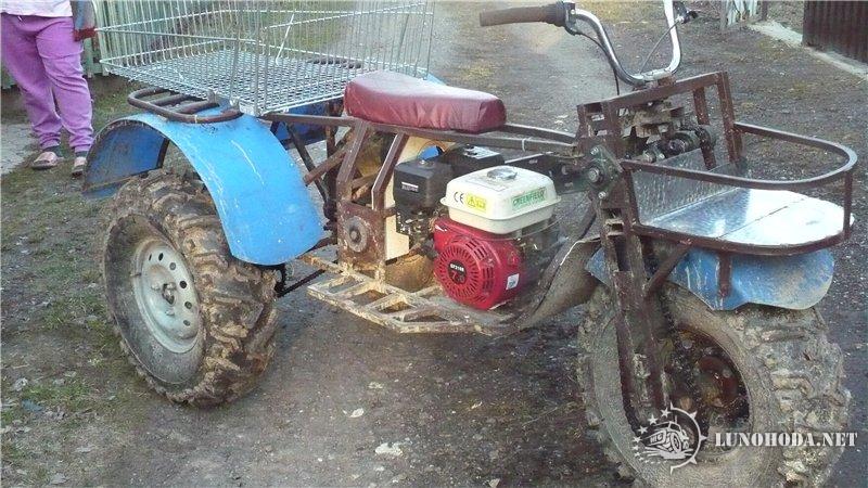

Задний вал (в варианте 3х3) не прогибается? Корпусные подшипники на нем наверное в перспективе ждет замена?

Ось, калиброванный пруток 25мм.
Сергей 4563
Сообщения: 32
Зарегистрирован: 11 ноя 2013, 13:32
Сообщение Сергей 4563 »
Делался аппарат как 2х2. Попробовал минимум переделок для 3х3. Завершенный видИзображение

Так вот куда магазинские тележки пропадают!!!
Здорово! На мотороллер "Муравей" похоже, ток меньше.

А покрышки на штатные оковские диски надел, не разваривал их? Сколько колесо весит в сборе ?

Надел без изменений. Вес не взвешивал.
