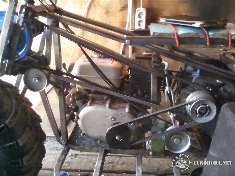

Сегодня переделал поворотный узел.
[/URL
[URL=http://www.radikal.ru]
Стало гораздо лучше. С учётом того что остался спаренный карданчик угол поворота не изменился и разбирать стало удобнее.
Так же сделал ограничители ремня чтобы он не провисал и ролик включения переднего привода. Пеперь ломаю голову над самим механизмом включения. Может кто-нибудь из более опытных товарищей что-нибудь при советует?

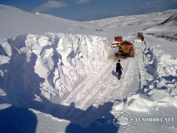

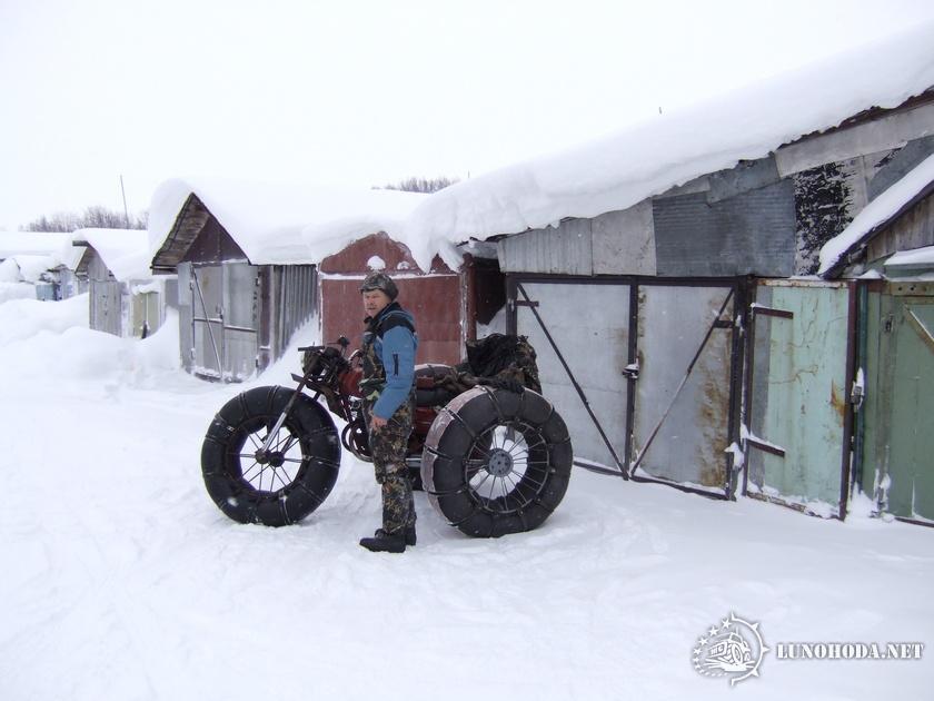

Хотят отдать трёхколёсник (3х2)
а не могу доехать до посёлка.
Фото дороги, занесённую за два дня, сделанное вчера (такие перемёты на протяжении дороги)
Перемёты утрамбованные, достигают 8 метров... В два посёлка продукты завозили снегоходами. Сегодня спецтехника должна пробиться... но не факт, что снова не заметёт. Да и гаражи откапывать...
Лучше дождаться лета. Эх...
