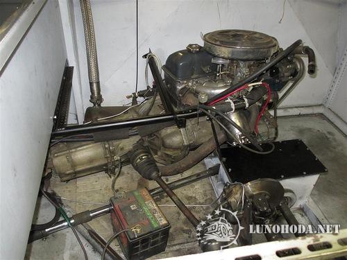

ИванS писал(а):я мало что понял, но мотор по ДИАГОНАЛИ это сильно
Зато включалка скоростей сразу под рукой.

новичок писал(а):
Копай писал(а):Моторный отсек по размеру ближе к Машинному отделению
а я думал что только у меня такое ощущение создалось
Машинное отделение по совиестительству является жилым помещением, то есть мотор в спальне. Герметичная емкость в длинну 1700 ширина 1400 высота 850, плюс крылья по 300, итого спальное лежбище 1700 на 2000.

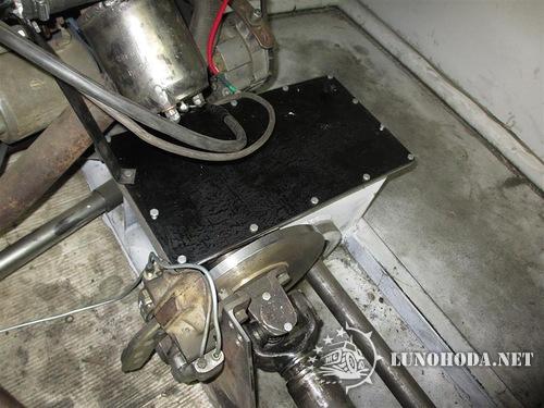

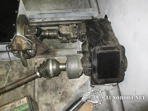

Как все крутится.
Шрусы на переделаную раздатку Газ-66 которая двух ступенчатый редуктор и редуктор моста(эксклюзив)
Сообщения: 18701
viktor D
угол излома шруса не сильно большой получился?

Таки да - ШРУС будет кипеть.

а так вот там же редуктор, я думал цепь.
так да, вангую шрусопроблемы.

А чего мешает двигатель сместить? И шрус почти ровно встанет. :oops:
