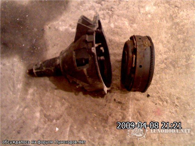

Что это ????????
Маховик, толстый и очень тяжелый, ОЧЕНЬ !!!
Mongoose
Сообщения: 4583
Имя: 8-921-3139106
Откуда: Лен.обл. Тихвин
Сообщение Mongoose »
:shock: Ты что, на линию Манергейма ездил?
Незнаю.
А маховик этот куда крепиться?
похоже на какую то ГП от бортового поворота. Хоть бы пачку сигарет для маштаба :oops:
Вездеходное ателье "Мангуст"
Mongoose а не ты ли говорил что на Вольвах такое было ???
Mongoose писал(а): Хоть бы пачку сигарет для маштаба
железо такое тяжолое, уморился, не до сигарет было...

Да я. На окурке 342 ставилось. Вариаторный дифф.
Я и говорю, что для бортового мона. но на фото совсем не большое это железо кажется.
я как не пытался, так и несмог понять, ГДЕ И КАК оно в машине работает :oops:
фотку с пачкой сделаю. [:})

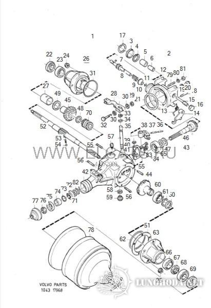

Вот вариатор Вольво
Изображение Изображение
