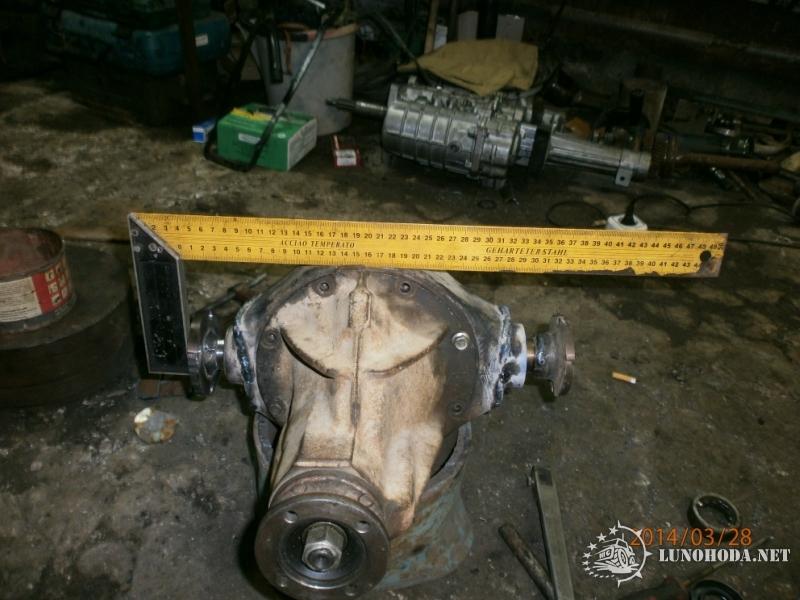

http://fotki.yandex.ru/users/mr-ulanow/view/1103639/
Приготовил редуктор для вездехода.Планетарки буду делать новые из ВОМ.

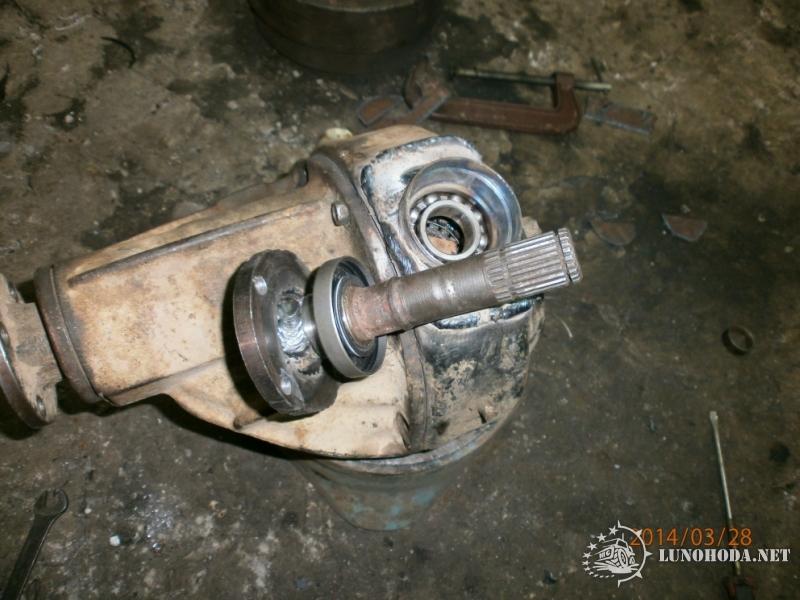

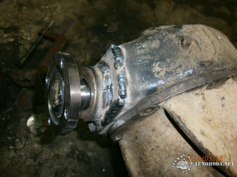

Сообщения: 18679
улан писал(а):Приготовил редуктор для вездехода
как центровал корпуса подшипников перед обваркой?
улан
Сообщения: 791
Зарегистрирован: 31 янв 2012, 06:13
Имя: 89502019312
Откуда: Свердловская обл. д. Новая Ляля
Сообщение улан »
Сделал оправку,чтоб она плотно заходила в шлицы и корпус дифа, заварил диф , и с помощью этой же оправки и втулки(заместо подшипника)прихватил корпус,с начало обварил балку,в последнюю очередь только корпус,чтоб меньше уводило.
Подшипник 205,сальник кпп 01 задний.Полуось из девятовского приводного вала проточенная на конус и запрессованная на горячую в самодельный фланец.
