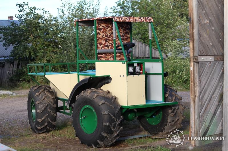

Вездеход "Варвар - Мини"
Adler
Сообщения: 1623
Зарегистрирован: 10 дек 2009, 16:45
Имя: +7 (919) 480 3007
Откуда: Добрянка Пермский край
Сообщение Adler »
Белый Дом писал(а):Вездеход "Варвар - Мини"
Доспехи :)))

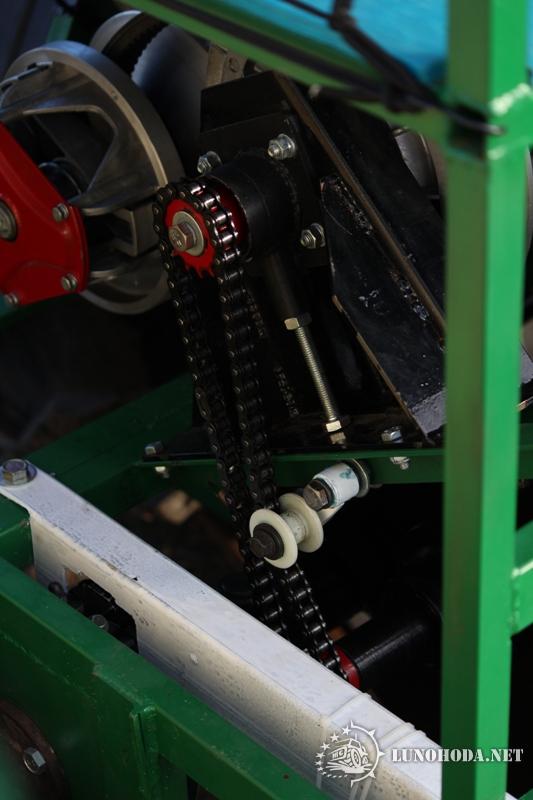

Для чего ролик на цепи :shock:
Adler
Сообщения: 1623
Сообщение Adler »
bob292 писал(а):Для чего ролик на цепи :shock:
Это натяжитель . У нас на мудоходах так же делают .

если не секрет,откуда взят ролик(натяжитель)?
idled
Сообщения: 435
Зарегистрирован: 12 мар 2011, 19:57
Откуда: Пермский край
Сообщение idled »
серега41 писал(а):если не секрет,откуда взят ролик(натяжитель)?
Похоже из капролона сами выточили.
