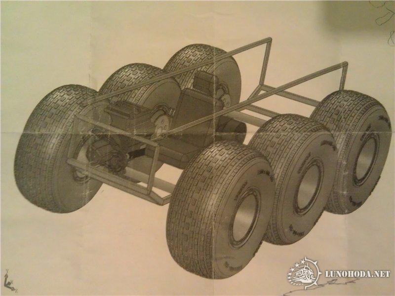

есть формула оптимального соотношения,и по каким осям измерять?Real писал(а):От ГАЗ-71? При бортовом повороте не забывай про соотношение длины к ширине.михаил29 писал(а): Поворот будет бортовой но не ДИФ,а полноценный фрикцион с тормозом.

Да, конечно есть.михаил29 писал(а):есть формула оптимального соотношения,и по каким осям измерять?
1:1 - поворачивает как бобкет, но рыскает на скорости
1:1.5 - среднее по обоим показателям
1:1.8 - предельное для бортового поворота
Колея к Базе

собственно идея в реальной пропорции.соотношение 1900 колея,2700 база =1:1.42.-

- без указания мм, не продвиннемся.михаил29 писал(а):собственно идея в реальной пропорции.
- визуально же, мое имхо высказано выше, разворот только на льду

рвет ковер гуська,думаю колесо трэкол с давкой 0.05 этого несделает.Игорь Корбут писал(а):Если делать выбор между большим радиусом поворота и принципом работы бортоповоротного, я выбираю меньшее из двух зол. Потому как, рвать под собой слабонесущий ковер, смерти подобно.михаил29 писал(а):вас устраивает радиус поворота Беркута?

- на рисунке не указаны габбаритымихаил29 писал(а):вы неверите SolidWorks?lunatik писал(а):- без указания мм, не продвиннемся.михаил29 писал(а):собственно идея в реальной пропорции.
- солидворкс ничего не знает о бортовом повороте
- жилого места на эскизе не много кстати

Во!михаил29 писал(а):колея 1900 база 2700.
У меня на 4х4 1800/2600...... но, передние управляемые колеса.
Прислушайтесь к мнение форумчан! Таких 6х6 не делают не потому что никто не догадался использовать ГП от Газушки, а потому что качества данного типа ТС крайне сомнительны
Длиннобазная бортовая машина была на форуме - делал человек с прямыми руками, итог: распилил на лом, запчасти распродал

Прикрути к Чебуратору Гарагашьяна еще пару колес, он не сможет повернуть, несмотря на Куботу и первую пониженнуюsolomon писал(а):все равно как-то не так рисунок выглядитмихаил29 писал(а):поверте, с точностью до мм.solomon писал(а):непропорциальный рисунок

1.какие сомнения в 6гребущих колесах?lunatik писал(а):Во!михаил29 писал(а):колея 1900 база 2700.
Прислушайтесь к мнение форумчан! Таких 6х6 не делают не потому что никто не догадался использовать ГП от Газушки, а потому что качества данного типа ТС крайне сомнительны![]()
2.у человека невышло по другим причинам,я эту тему читал.
