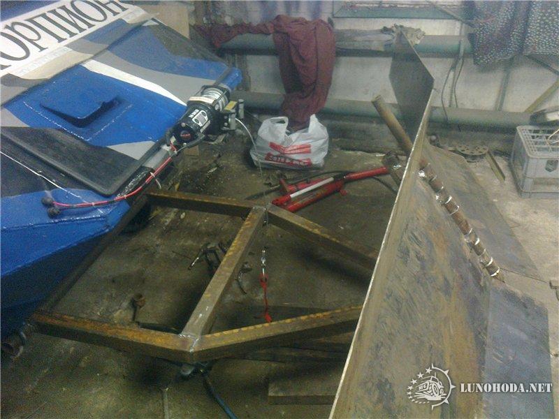

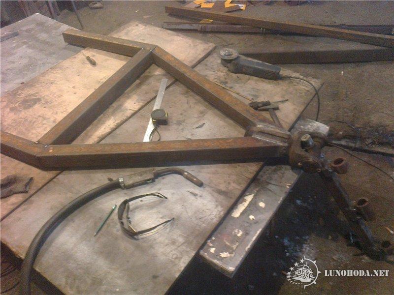

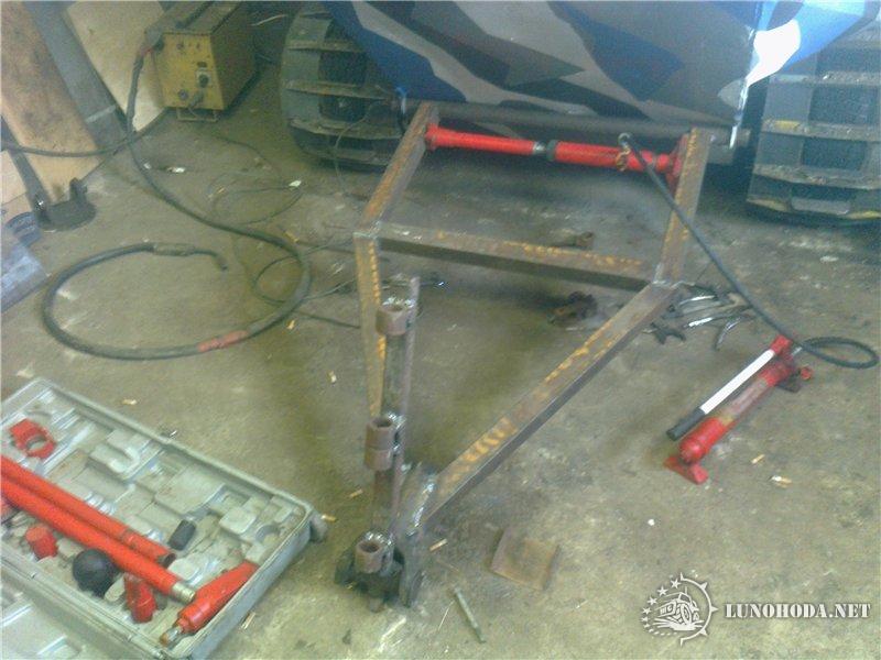

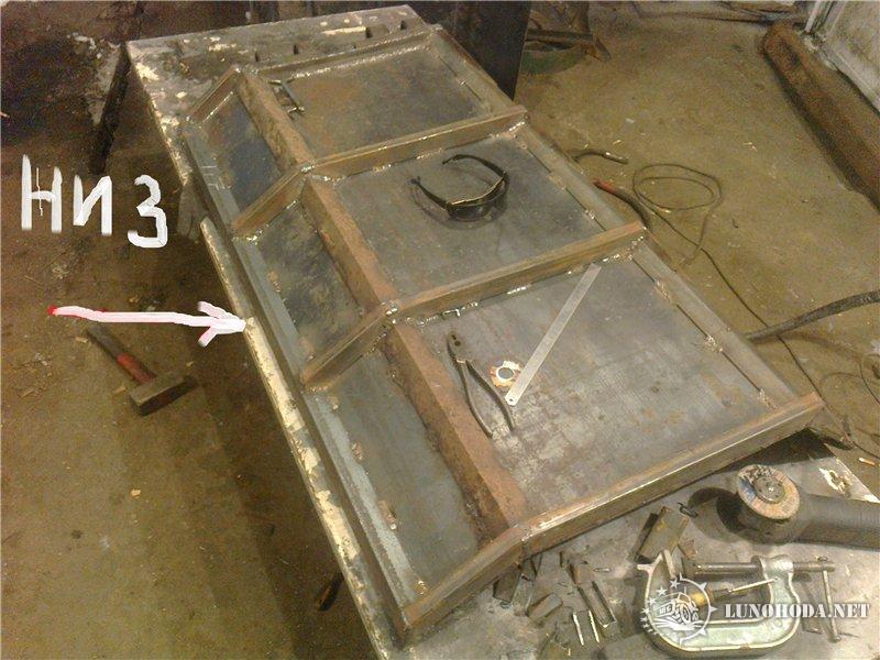

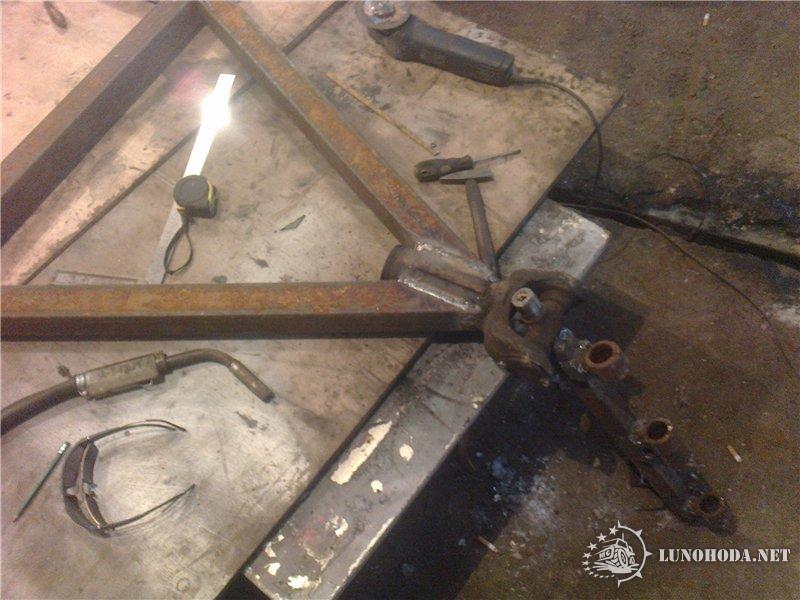

И так продолжение.Сегодня слепил ....??? :( :shock: Как же назвать? Что-то типо водило или рамы отвала.
При сварки один из свободных концов балок увело на 8мм. Пришлось немного растянуть конструкцию. :oops:
Потом начались мучения.Две половинки отвала никак не хотели вставать на свои места.Одному ну очень не удобно собирать.После того как сошло семь потов они сдались и встали на место.Теперь разбирать наверно не буду.Попробую усилить половины на весу. Вообщем получилось вот так.

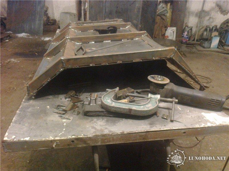

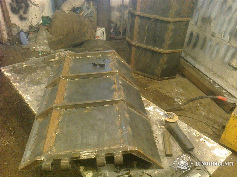

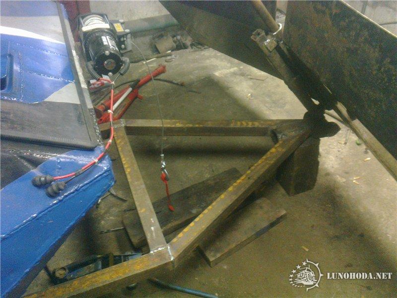

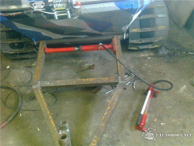

Половины все-таки пришлось снять. Надо было выравнивать углы загибов, по плоскости каждой половинки.Да и время было,на базе газа не было вот ждал привоза. И варить все-таки удобнее когда сняты. Пока усилил две половины вот таким образом.
Думаю должны выдержать нагрузки. :oops: :)

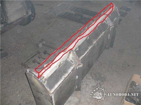

Есть вопросик! При моей схеме отвала,нужно ставить дополнительные опоры на края половинок? Или только в центр поставить, ну там колесико какое нибудь дополнительное? А может вообще не надо ни чего лишнего лепить? Как думаете? [:}) Опоры эти выглядят примерно так :

Привари по нижней кромки отвала трубу на 60-89 мм , Я уже 4 года такой чищу, опустил и погнал, на кочках, камнях подпрыгивает, ударов не боится.. А такой ковш у вас так врежется, что погнется .

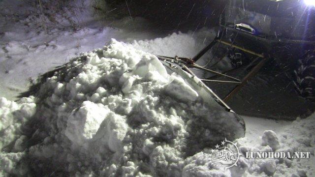

От такой кучи оцинковка не гнется
Я на первой модели колесики ставил, полная ерунда, кромка была острая, стот только выехать на небольшой бугорок, колесо висит в воздухе, отвал врезался в землю и погнулся. Приварил снизу уголок 50 полкой к земле, таже ерунда. под руку попалась кривая труба 89, приварил под уголок и настало счастье. Седующий отвал делал сразу начиная с трубы.
Но закатанный снег с асфальта не берет, а у меня его и нет

Небольшая лыжа на краях в 2см, на пред идущем отвал был такой и сейчас похожий.
Работает очень хорошо.
На фото отвал в верх ногами ))

В вашем варианте то да! Но у меня то он будет не только прямым но и "бабочкой". Трубу то конечно можно,только края которые в середине будут надо коньком сделать.Вообще изначально хотел резину 40мм поставить на низ.Но у нас ее не найти.Поэтому и задумался на счет опор.Хотя у заводских отвалов бывает и резина и опоры,для чего....? У вас в нем веса поди нет, а у меня вес наверно приличный получится поэтому лебедь неизбежна! :) :oops:

А если кочка по середине ? Или ледышка замороженная не гнет? [:})

4мм стали :) , кочки срезает и дорога становится ровненькая :roll:
Упирался в бордюры и не гнуло, но у тебя вездеход тяжелее, все может быть

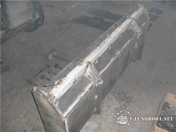

У меня почти также уголок 40мм приварен,только на самом краю.Не знаю попробую сейчас фотку найти,если нет то завтра сфотаю. Может пока вот так понятно будет.

Я отступил от края чтобы была возможность резину закрепить

Два года работал такими отвалами и надобности в резине на кромке не появилось.
С уголком на краю точно не загнет.

Вот по моему тут видно.
