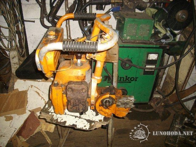

Нашёл себе донора,заводится со второго раза, лучше чем штиль180
информация по доработке Урала
http://polezniysayt.ru/master/benzomoto ... hai-zhizni

Двигатель от бензопилы при нормальной эксплуатации будет очень проблемным, (бесконечный гемор с карбом, сцепление), думаю неплохо пойдет вот такой http://www.funtk.ru/endgine.html 6,5 лошадок с редуктором и автоматическим сцеплением. Нужна ли КПП? Может как на буране 1 скорость вперед? будут ли продаваться чертежи?
