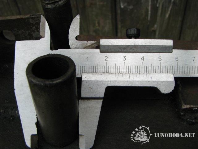

Приветствую.. а диаметр роликов и расстояния между ними не подскажите??..Mihalich-53 писал(а):aleksej75 , размеры каждой детали не помню , со временем всё забывается , вот посмотри на то что нарыл в архивеaleksej75 писал(а):а можно размеры приблуды для гибки клыков
если , что не понятно уточняй , когда поеду в зону релаксации померю ...

Так что kuvaev_petr если вопрос ещё актуален , то вот , у меня так :
Делал из первой попавшейся толстостенной трубы , глядя на фото от REMIX59 совершенно произвольно .

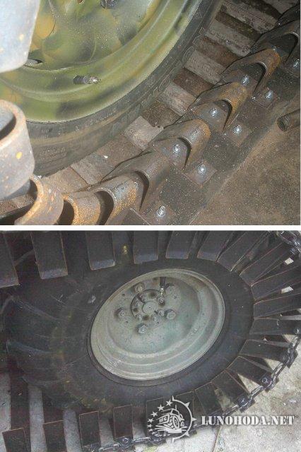

, в твоей теме коллеги всё правильно говорят , в том числе и то , что нужен взгляд со стороны всего процесса . Так будет легче определить причину , ну а я думаю , что после внедрения транспортёрки тебе ещё всё таки придётся переделать и клыки . Вот сравнение наших двух вариантов :

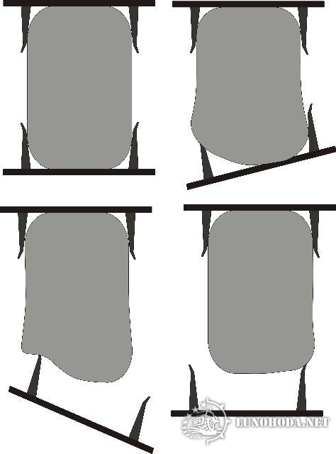

В твоём случае , каток надо заставить попадать в беговую дорожку из любого положения . Посмотри тут viewtopic.php?t=6871 , по моему некоторые варианты решили бы твою проблему
Кстати ,
Аргошина резиновая гуся тоже плохо переваривает диагональные и параллельные препятствия , а клыки при длительной езде на сухих грунтах, сильно нагревают боковину баллонов.

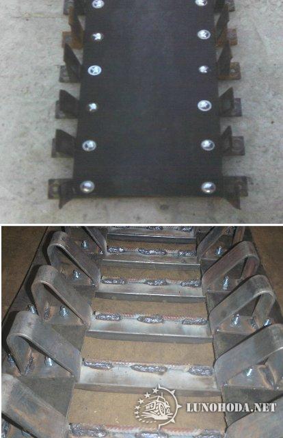

За размеры станка спасибо
но хотелось бы узнать про размеры гусеницы подробней а именно размеры клыков а именно длина полосы которая прикручивается к траку и длинна полосы которая гнется под клык
чтобы мне не изобретать а то время дорого а материал куплен
также интересует размер пуансона которым обрисовываете трак
пробежался по разделу о траках станок есть (фото) а размеров траков и клыков не видел
очень прошу буду делать такую гусеницу (хочу перенять передовой опыт)
