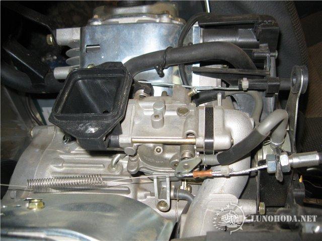

Сообщение Evgenii72 »
влад г писал(а):Это не обратка- это технологический слив топлива из поплавковой камеры карбюратора
влад г
А для чего он?
Мой вездеход Бегемотик
влад г
А для чего он?
Для того что бы когда придется снимать карбюратор не разливать бензин по двигателю . А перед демонтажом подставил баночку отвернул винт и карбюратор сухой!

Mongoose
Сообщения: 4583
Имя: 8-921-3139106
Откуда: Лен.обл. Тихвин
Сообщение Mongoose »
влад г писал(а):
влад г
А для чего он?
Нет парни. Это перелив уровня в поплавковой.
Я у себя его поднимал, т.к. глох в затяжную горку и крене.
Двиг то генераторный. Он на ровное расчитан.
А как его поднять то-этот перелив? Ну выходит из штуцера трубочка и что дальше? Винт полностью закручен. И что делать?
Mongoose
Сообщения: 4583
Имя: 8-921-3139106
Винт - это слив с поплавковой при ремонте.
А шланг просто кольцо и снова также вниз на те же клипсики.
Mongoose писал(а):Нет парни. Это перелив уровня в поплавковой.
Я так понял,трубка торчит,ну и хрен с ней. Бензин из неё не течёт,ну и ладно.Движок работает,ну и хорошо.

Mongoose писал(а):Винт - это слив с поплавковой при ремонте.
А смысл делать кольцо, если шланг пустой-бензина то в нем нет? Раз винт затянут?
Юрьевич
Сообщения: 163
Зарегистрирован: 22 янв 2012, 18:23
Откуда: Свердловская обл. Н-Тагил
Сообщение Юрьевич »
Так и не пойму-что значит "Поднять перелив " ? Это, типа, какой шланг поднять-подачи топлива от насоса? Или я совсем не понимаю...
Не парьте мозги людям если не знаете! Прочитайте инструкцию, изучите устройство карбюратора!
Mongoose
Сообщения: 4583
Имя: 8-921-3139106
Это ты инструкции в ххххххх расскажешь .
Если вообще найдешь таковую.
Там не карб в полном его смысле.
НЕТ ускорителя, обогатителя, экономайзера.
Изучи матчасть для начала. :lol:
и вообще влад г на форумах принято не умничать с потолка, а давать советы ПРОВЕРЕННЫЕ.
И не надо спешить с выводами о людях которых не знаешь.
Вот при таком наклоне уже глох раньше.
Вот видно винт сливной ниже шланга.
Открути и со шланга польет бензин.
Закачай бензонасос и наклони двиг при закрученном винте.
Бензин тоже польется с этого шланга.
Вот этот шланг вверх кольцом и туда же вниз где и сейчас.
Ниже на видео тоже видно как на 2:44 двиг заглох при небольшом уклоне.
ЗЫ! Кому не нравиться совет, я не навязываю своё мнение!

Игорь, извини конечно если чем обидел, но возьмите наберите в поиске устройство и эксплуатация двигателя хонда GX620 портотипом которого является наш с вами мотор. Я лично эксплуатирую этот мотор на буране уже второй сезон и ездить приходилось под всякими углами к горизонту, но двигатель глушил всегда сам ,когда загоралась лампочка давления масла.
