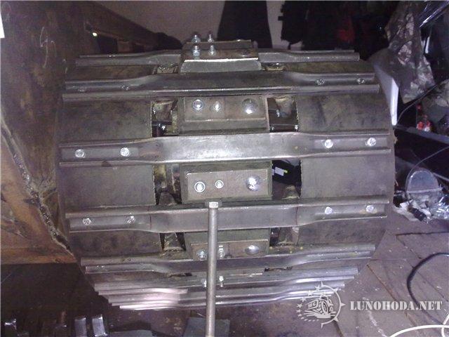

Вот что удалось пока сделать!!! И шаблон для прикручивания траков к ленте.

andruhin
А пробивание(просверливание) тр. ленты выглядит как- приложил шаблон,приставил к нему трак, просверлил отверстия, потом прикрутил трак потом все снова? Если так, то действительно очень неудобно %) .Очень много раз приходится менять инструменты и свои действия. :shock: А с длинным (многодырчатым шаблоном) сначала просверливаешь все отверстия на всей длине транспортерки, потом , сменив только один раз инструмент и вид работы, крепишь все траки и гуси готовы. :))) Значительно проще и удобней. :roll: Мне так кажется. [:})

Aviator писал(а):andruhin
Спорить не буду я просто показал шаблон !!!

Aviator
andruhin
просто мысли вслух . один из способов повысить скорость работы и точность изготовления это приспособления и разбивка работы на операции . я работал на програмных станках и там все это очень наглядно .

Ни кто не сталкивался с проблемой при прессовке трака -бывает лопается прокатный шов трубы?

andruhin
вроде отписывались что такая проблема была и для устранения ее смазывали трубу маслом . я думаю что это может быть из за качества проката и как вариант смотря где при опрессовке идет сварочный шов трубы .

mishanya68 писал(а):andruhin
Так то в стандартном варианте шов идёт с торца трубы. А что даёт масло если труба начинает лопаться на торцевом изгибе какраз по прокату, дело в том что не все.
Как это с торца??? %) Фото давай: у меня шов по середине был и с краю по сгибу все мазал маслом - ни один не лопнул. Масло даёт возможность металлу скользить по пуансону и не рваться.

Stac писал(а):
Завтро выложу :ok:

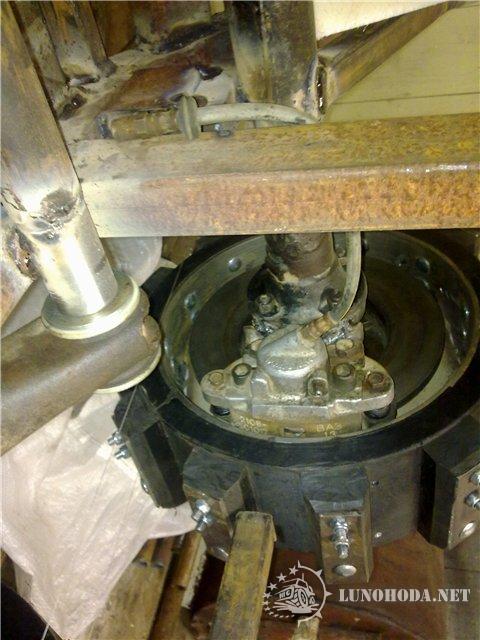

andruhin
Подскажи пожалуйста,у тебя мост нивовский, а супорта от 08?

Васян писал(а):andruhin
И сложно их крепить к корпусу моста?
Сложности нет, привариваются крепления к мосту и прикручиваются суппорта.
