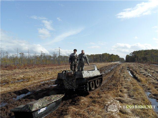

KIBERDOG писал(а):сделай фотку, интересно
Вот пена зацеплена за вездеход.
KIBERDOG
Сообщения: 1728
Имя: iPhone 3G
Откуда: 76 RUS
Сообщение KIBERDOG »
Алексей Калинин писал(а):Вот пена зацеплена за вездеход.
спасибо.. [:}) я угадал про санки..
а что с тазиком?? у него оспа или свинка?? :))) (шутка)
Вообще то "пена" это изначально сельскохозяйственная приспособа для сенокоса, а именно большой лист железа загнутый как лыжа, его прицепляют за трактор и идя по полю складывают на него копны сена для доставки к месту метания стога. и когда трактор едет по полю с груженой "пеной" сдалека похоже, на то как по реке плывет пена, извиняюсь за тафтологию. Это не теория, а опыт из пионерской молодости. :always_ready:
