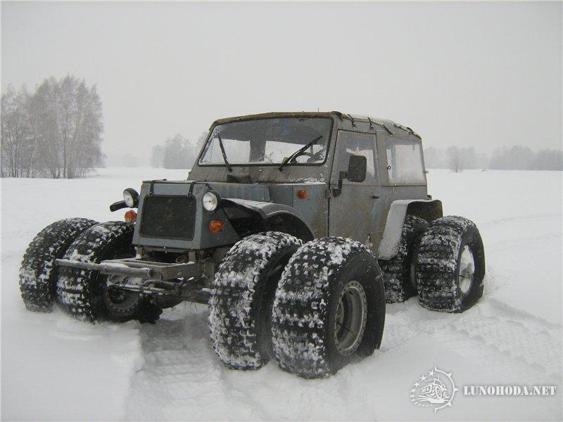

Выкатили машину вчера на снег на спаренной резине

solomon писал(а):Выкатили машину вчера на снег на спаренной резине
...и ??? , как пошла по снегу , например в сравнении с болотом :oops:

solomon писал(а): на спаренной резине
спареная резина эт конешно хорошо, вот тока у нас при таких габаритах хрен где проедешь, проходимость думаю впечатлила, видно что даже до дисков не садится.
давление в шинах наверно 50 мм. рт. ст., судя по характерной волне на снегу.

oleg 54 писал(а):как пошла по снегу , например в сравнении с болотом
у рассыпчатого снега другая характеристика, примерно как у торфа без ковра, так что пошла, но не так хорошо, как в сравнении с болотом.
Самопал писал(а):давление в шинах наверно 50 мм. рт. ст.
Поменьше, 20 мм. Спускали пока воздух перестал идти. На одном скате покрышки до дисков бы достали, а на двух стоит и дальше не спускает, еле-еле шипит.

Сейчас в Новосибирске снег свежий начал падать, есть желание снова выехать, попробовать, потому как много вопросов осталось после поездки.
Самое главное- как урбанистические окрестности влияют на образование снежного покрова. Много раз замечали, что поля без травы имеют совсем другой снег. Более глубокий снег, но с травой, внизу лучше машину держит. Далее, температура. С ноября по декабрь у нас выпало много снега, декабрь был морозный, и 40-ка градусные морозы превратили снег в сыпучую субстанцию, наподобие песка на пригорке только песок имеет какую-никакую усадку, а снег нет.
Многократный проезд вообще кристаллы не уплотняет, пробуксовка, и колесо проваливается
Здесь видно, что под следом снега по колено.
Многие мне говорят, что причина плохой езды-большое лобовое сопротивление колес. Но вышевылаженный видик показывает, что даже при отсутствии непробитой целины, все равно машина ползет, а не бежит.
Еще одно наблюдение. На видео видна лесенка после колес, образование динамического грунтозацепа, которое и дает тягу. При низкой температуре колесо дубеет, и скорость образования этой складки на беговой дорожке уменьшается, поэтому и скорость машины падает. Это так выглядит- на холостых ползет(говорю про наихудший вариант, подъем в гору), газнул- зарылся. На видео около -22,-25 холода с ветром.
Пластичный снег нашли, на 4х колесах ездили по снегу глубиной до пояса. Поэтому охота попробовать скататься на болото, в лес.
