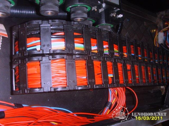

KiraY писал(а):Вот его разводка.
Пожалели бы потребителей, все провода в одном цвете. А если глюканёт что нить? Устанешь искать((. Закупите на следующий проект разноцветных проводов)).
А так всё красиво.
На пульте одни плюсы)) там цвет искать ненадо))
А реле все подписаны))) т.е ты точно знаеш идёт на другой конец плюс не идёт))
И ваше нефиг лазать в пульт для етого гарантия сушествует))

KiraY
Где приобретаете эти пластиковые шины - в которые упакованы провода? не могу найти для ЧПУ.
Алексей http://kolamap.ru/

Сообщение KiraY »
Aлексей писал(а):KiraY
Завтро с утра дам телефончик. надо глянуть в счёте.

Aлексей писал(а):Где приобретаете эти пластиковые шины - в которые упакованы провода? не могу найти для ЧПУ.
В сервотехнике посмотри http://www.servotechnica.ru/
Они самые :wink:
