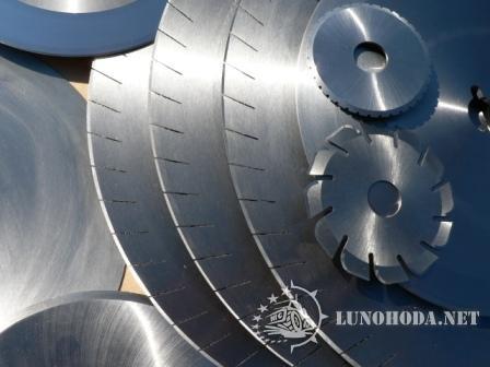

На Форуме "Вездеходы на шинах низкого давления" Машинка для нарезки протектора обсуждается перфоратор и другие приспособы. Посмотрите, может пригодится. С уважением.

Лесник-61 писал(а):Машинка для нарезки протектора обсуждается перфоратор и другие приспособы.
Если правильно понял, то этим ножом можно делать узкие канавки в уже изготовленных грунтозацепах. А можно ли этим ножом, а может другой конфигурации производительно нарезать сам протектор путем удаления резины между клыками на беговой? Причем с достаточной точностью, чтобы до нииток не достать примерно 1 - 1,5 мм? Сам пробовал или нет.

magellan писал(а):Лесник-61
А так, девайс приличный. Гораздо производительней зарубежных электрических.
самая большая проблема для механизации нарезки это качество доноров . в частности скачет толщина резины как между кордом так и снаружи и внутри . получается надо оставлять толше слой снаружи в противном случае есть шанс залезть в корд

mishanya68 писал(а):самая большая проблема для механизации нарезки это качество доноров . в частности скачет толщина резины как между кордом так и снаружи и внутри . получается надо оставлять толше слой снаружи в противном случае есть шанс залезть в корд
Я это заметил когда резал боковины. Но это терпимо. Вопрос в принципе как и чем нарезать технологичней и быстрее чем простым ножичком. И самое главное - контролируемое срезание резины. С боковинами общими усилиями справились. Теперь беговая. Меня что-то клонит на изготовление маятниковой фрезы. Попробуем, а там видно будет.

magellan
Фрезу надо делать наподобие ножей для резки резины
