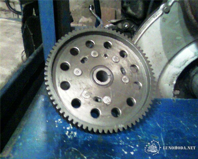

Ребята!Кто имеет опыт работы на тске зимой,как она заводится,какие есть ньюансы,какое масло залить на зиму?

Виктор Евгеньевич13 писал(а):Кто имеет опыт работы на тске зимой,как она заводится,какие есть ньюансы,какое масло залить на зиму?
Масло М8.
При минус 35 завожу так:
- подкачиваю бензин;
- закрываю дроссельную и воздушную заслонки;
- устанавливаю редуктор на вторую передачу;
- для уменьшения компрессии иногда ослабляю свечу;
- проворачиваю рукояткой движок до уменьшения трения (значит бензин попал в цилиндр);
- переключаю редуктор на пониженную передачу;
- раскручиваю движок на сколько хватает здоровья и начинаю при этом приоткрывать дроссельную и воздушную заслонки.
Заводится, как правило, с первого раза.
НЕ ЗАБЫТЬ ПОДТЯНУТЬ СВЕЧУ!
Я и летом в холодную погоду так завожу. Шнуром не пользуюсь.
Для облегчения переключения, в шестернях распредвала я сверлю дополнительные отверстия:
Дёрнул, сел, поехал!

все доходчиво и ясно.Спасибо.А если минералку зимнюю залить,какие могут быть последствия?И отверстия сверлятся для переключения на заведенном двигателе?Или это категорически запрещено?

Виктор Евгеньевич13 писал(а):А если минералку зимнюю залить,какие могут быть последствия?И отверстия сверлятся для переключения на заведенном двигателе?Или это категорически запрещено?
Про минералку не знаю, я зимой давно не катаюсь. Можно всю информацию найти в интернете.
Я переключаюсь на работающем, просто нужно приспособиться и следить за чистотой выключения сцепления.
