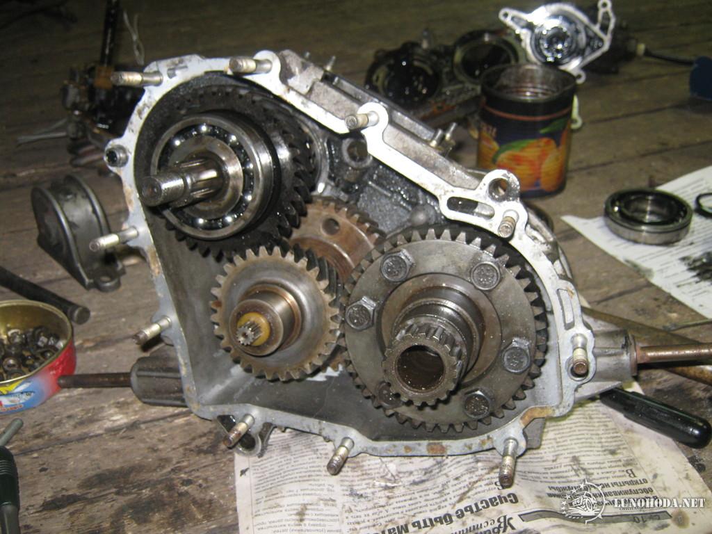

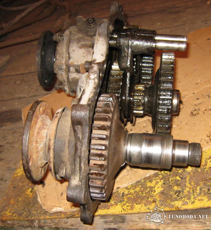

для трактора, также как и для вездехода понижения много не бывает, поэтому решили мы слегка "тюнингнуть" РК Нива и увеличить понижение до 2,95.
сама идея здесь - http://www.niva-club.net/viewtopic.php? ... d83df6f988

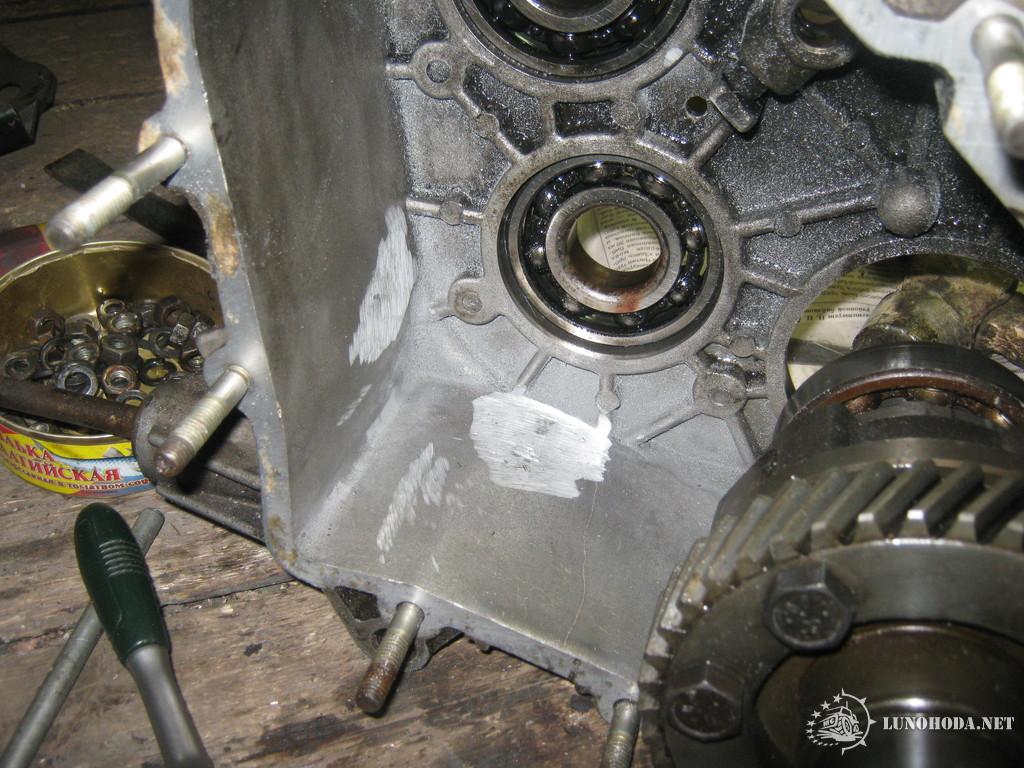

только реализация маленько отличается. срезать шестерню заводя резец сбоку не получилось. обычным резцом вообще никак, эльбором берет хорошо, но углубится не позволяет тело резца, поэтому болгаркой обстрогали зубья и за 10 минут на станке придали правильную круглую форму.

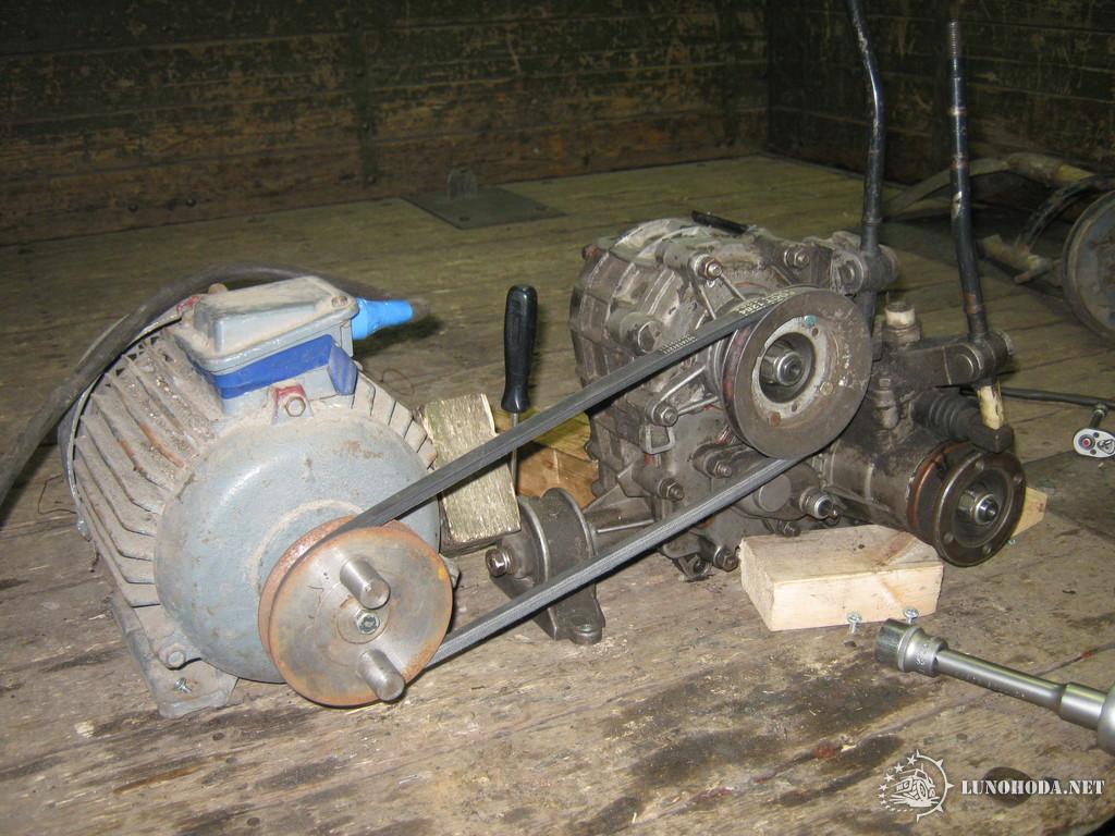

по описанию на нивафоруме надо точить с допуском в три сотки, мы сделали также и зря. так как шестерня все равно будет привариваться, то достаточно было бы легкого натяга на холодную, а так пришлось на горячую, с особым фанатизмом в конце набивать большой кувалдой и то не посадили на целый миллиметр до положенного, прочем это не критично. перед обваркой собрали РК, посмотрели-покрутили, потом разобрали-проварили. перед сваркой фаски снимать не стали - лень было из-за этого ехать в токарку, а просто разделал болгаркой. после сборки есть небольшое подклинивание в одной точке, но по опыту с РК УАЗ все это притрется. сейчас идет обкатка с помощью электродвигателя...

после обкатки в течении примерно 15 часов (временно подключал спидометр, показывает скорость 15км/ч, таким образом "пробег" около 200км.) на пониженной все нормально, на повышенной наблюдается подклинивание в определенной точке. на нива-форуме рекомендуют катать 1000км., но так как на тракторе скорости не большие и на РК приходит не более 500 об/мин решили оставить так. когда дело дойдет до установки на трактор - пока не знаю [:})

Меня, почему то, смущает подтачивание корпуса и близость шестерни к этому корпусу.
Ну и само сабой сварка шестерни.
Но это, опять же, актуально для Нивы. Там скорости поболе.
