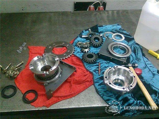

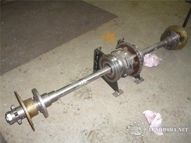

ЗАВГАP писал(а):
lunatik писал(а):подшипники, сальники и стопора могу приобрести, а все детали МОДа и так есть в наличии.
Это в смысле можешь помочь приобрести мне?
Подшипниковая контора посещаема мною раз в неделю или две, там всё есть обычно, если не для вертолёта.
Могу при посещении купить, но наверное тогда когда окончательно оформится этот проект и будет утверждён.
МОД имеется в наличии, всборе с потрохами. Могу его продать.
Сфоткаю, выложу.
Между прочим! У нашего Архангельского Мембера лежит комплектный переделанный узел!
Сейчас поищу тему с ним!

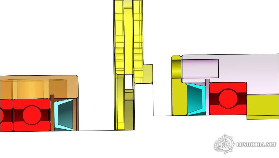

lunatik писал(а):Крепление Тормозного Диска (далее ТД) не понятно.
Вал из какого размера болванки точить???
Распорную втулку имхо сомнительно, а если засрётся?
Крепление ТД переделал под сварку. Наверное, фланец для крепления ТД можно не делать. Тогда и с размером болванки для вала проще будет определиться.

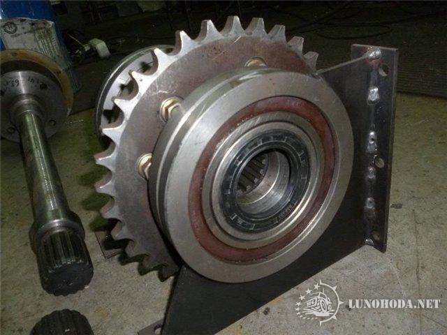

Было вот такое изделие, посмотри:
lunatik писал(а):Изображение

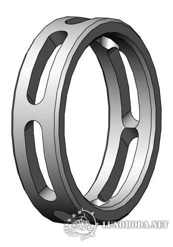

lunatik писал(а):Распорную втулку имхо сомнительно, а если засрётся?
Такая не должна засраться.
Кто спорил бы, но количество металообработки ?

lunatik писал(а):Было вот такое изделие, посмотри:
А как его компановать с ДВС и КПП? МОД расположен в центре. Противоречит расположению агрегатов в ДИФе, хотя бы примерную схему расположения агрегатов. Как передавать крутящий момент?
Механизм бортового поворота может располагаться справа/слева/по центру.
Фотографии, просто для информации были выложены.

Похоже, что зря втулку нарисовал. В осевом направлении она подшипники и вал не фиксирует. Насколько это критично?
ЗАВГАP

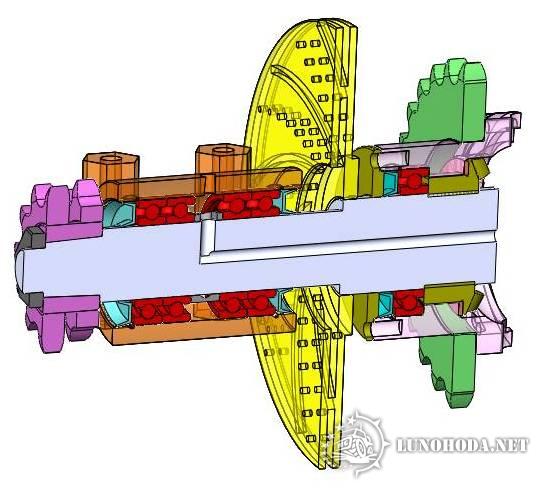

Как по эскизу втулка ТД крепиться к валу? Сваркой? Сваркой не желательно!
ЗАВГАP
Сообщения: 443
Зарегистрирован: 25 фев 2014, 18:25
Откуда: Надым
Сообщение ЗАВГАP »
lunatik писал(а):Как по эскизу втулка ТД крепиться к валу? Сваркой? Сваркой не желательно!
Может так?
