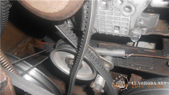

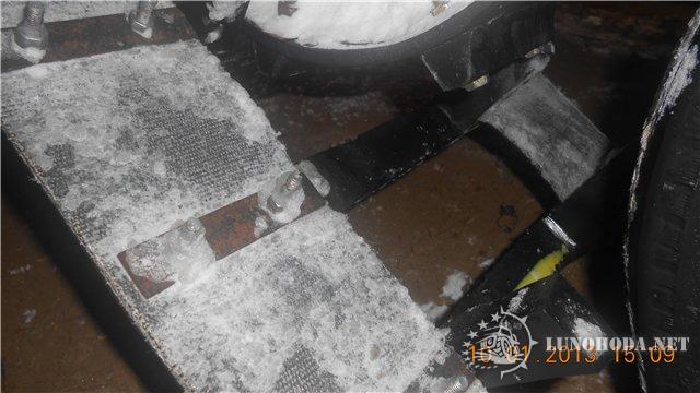

Всем привет. Сягодня обнаружил отсутствие клыка.
За всё время эксплуатации первый.

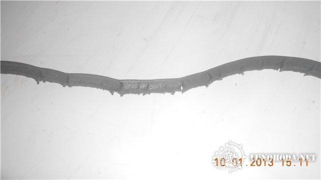

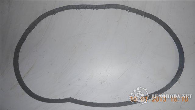

Сообщение Evgenii72 »
Вот ещё.Так выглядит ремень,после пробега километров около пятисот.Причём первые трещины появляются,после первых30-50км пробега.

Evgenii72
Сообщения: 1543
Откуда: Tobolsk
Назрел вопрос. Что это,качество ремней или недочёты конструкции?
Мой вездеход Бегемотик
viewtopic.php?t=7088

Сообщение oleg 54 »
Греются похоже сильно , и пересыхают .
Evgenii72

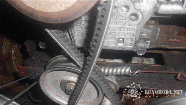

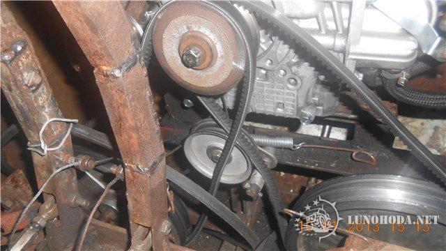

Решил попробовать вот такие,проехал на них примерно 25км.
Изготовитель другой.
Evgenii72
Сообщения: 1543
Откуда: Tobolsk
oleg 54 писал(а):Греются похоже сильно , и пересыхают .
oleg 54
Да нет,при нагрузке в снегу на 3-4 передачах при повороте бывает пробуксовка.А так сколько раз трогал,тёплые.

Evgenii72
Сообщения: 1543
Откуда: Tobolsk
Ещё дело в том что в таком состоянии они нормально работают и наверно проехал бы ещё не один десяток километров.но ради эксперимента снял и поставил другие.

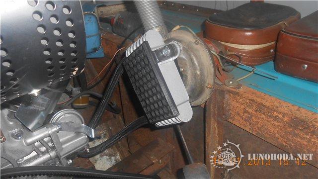

Evgenii72
Сообщения: 1543
Откуда: Tobolsk

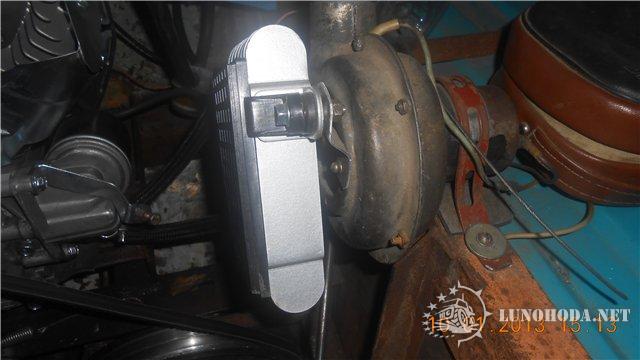

Вот так приспособил масленик. Два плюса,охлаждается и лобовуху обогревает.
