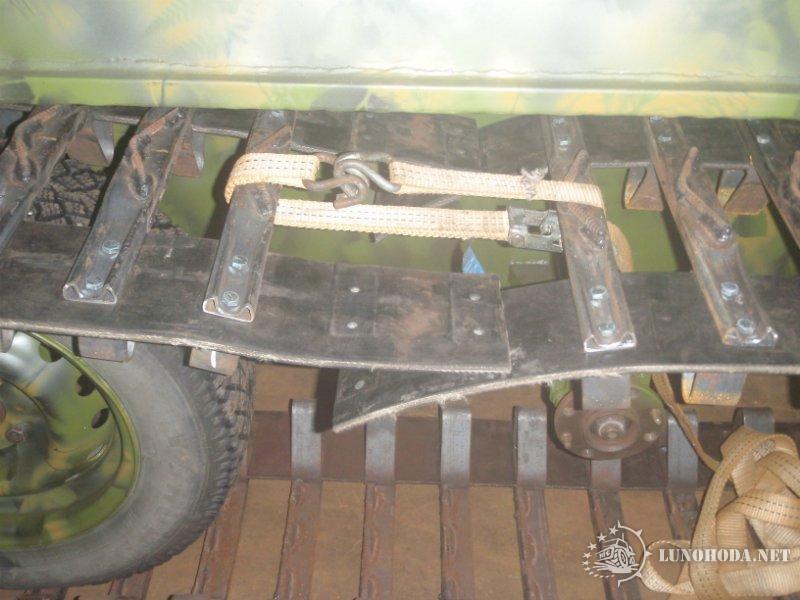

игорь69 , процесс натяжки в виду отсутствия натяжника, (если конечно не ошибся с длиной ленты, длинная - не хватит натяжки от накачки катков и ... далеко не уедешь, короткая - натянется как струна и... тоже долго не поездишь ) , прост:игорь69 писал(а):Здравствуйте! Опишите, пожалуйста, процесс натяжения гусениц. До какой степени натягивать?
Наезжаешь на ленту
Снимаешь один из средних катков , подспускаешь крайние катки
Накидываешь ленту на катки и стяжным ремнём под два ( можно и под один) трака стягиваешь до совпадения отверстий, монтируешь траки.
Затем устанавливаешь снятый каток ( подняв верхнею ветвь гуси) и качаешь приспущенные катки .
Всё !!!

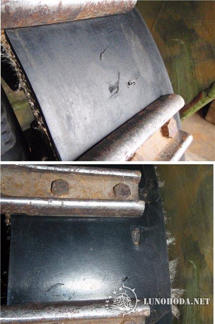

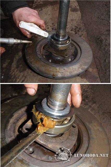

Так вот о ревизии :
опосля прошлого летнее-осеньне-зимнего сезона , езды по разным типам дорог (приимуществено вне их) , приёма снего-водо-грязевых ванн и суммарного пробега за отчётный период в 912 км (это то что записал GPS , около домовые покатушки ушли в неутчёнку ), перед комиссией предстала следующая картина :

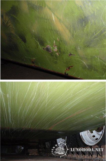

Лодка – Практически без боевых ран , только ссадинки и царапинки
Траки и грунтозацепы – Износа практически нет
Лента транспортёрная – Несколько мелких повреждений

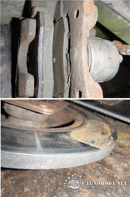

Колодки – Износ на глаз не заметен
Диски тормозные – Зад , по причине установки бу износ не проконтролировать. Перёд – новые , износа нет .

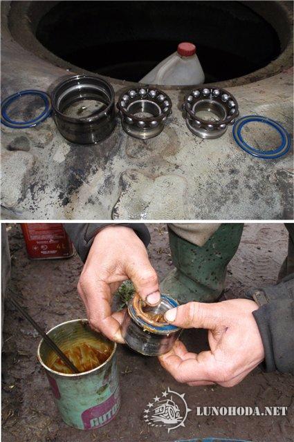

Подшипники средних катков – Довольно таки стойко перенесли все тяготы и лишения , даже сохранили смазку .
Отделались разборкой , промывкой и сменой смазки.

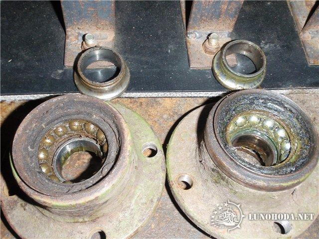

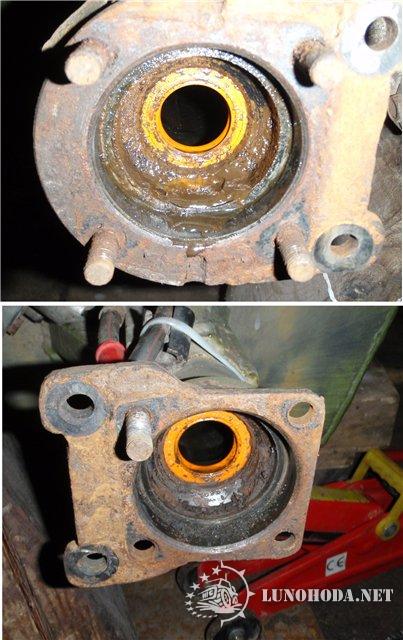

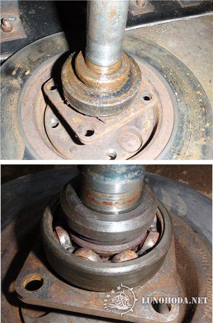

Подшипники полуосей – Самый уязвимый !!! в нашей конструкции элемент, в виду грязе-влаго незащищённости
из четырёх , передним двум живётся легче , в одном даже осталась смазка .
Задние в более плачевном состоянии , из двух один пришлось заменить .
Оставшимся пока – промывка , продувка, замена смазки
Хотелось бы , что бы замена на новые совпала с концом сезона но … короче , поездим посмотрим
А что в сообществе , какую картину наблюдают коллеги ???

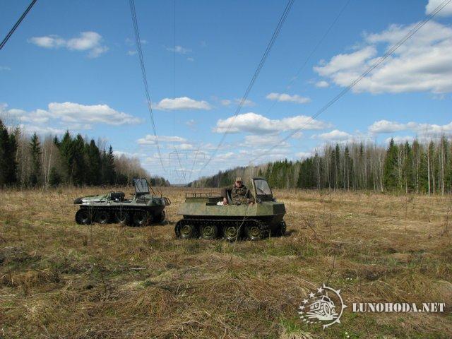

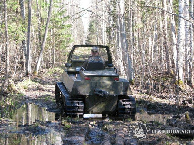

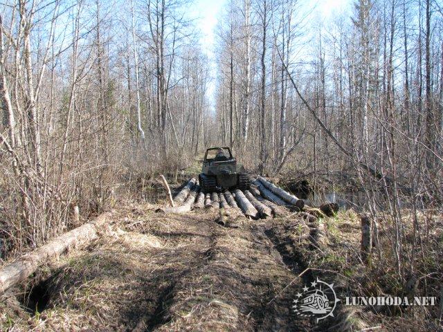

... Но тем не менее выходные удались , погода не подвела , техника тоже . Всё прошло как и было задумано - три дня в лесу , прекрасные весенние лесные дороги , ночёвки в вездеходе , пение птиц , первые цветочки , ну и конечно за мир- труд -май водовка на ужин у костра
http://s005.radikal.ru/i209/1305/41/2691f7d9dc29.jpg
http://s52.radikal.ru/i136/1305/62/16ec7d47f208.jpg
http://s017.radikal.ru/i435/1305/13/3ee8d9024e9b.jpg
http://s001.radikal.ru/i195/1305/f3/d5091b6cc19d.jpg
http://s020.radikal.ru/i700/1305/f9/a893ec4348fe.jpg
http://s019.radikal.ru/i607/1305/6b/18d70a0fc0de.jpg
http://i074.radikal.ru/1305/15/d25b167c3c7e.jpg
http://s020.radikal.ru/i721/1305/4b/d6edac534243.jpg
http://s017.radikal.ru/i438/1305/c7/126abbdae352.jpg
В двух словах настоящая маёвка на природе
О маршруте : от точки А до точки Б 29 км и обратно , дорога это старые лесовозные направления ( в основном зимники) , ЛЭП , кварталки , места когда то существующих леспромхозовских узкоколеек . Время прохождения , туда с фанатизмом 6 часов , обратно с чаепитием у лесных речек 8 . По причине наличия второй единицы техники , оператора не приходилось силой выталкивать в воду и грязь , поэтому наснимали аж 8 Гб .
Теперь приехав домой , сижу и освежаю пережитые впечатления
Вот некоторые фрагменты .
Так как Арго на гусях вообще не пловец , его чтобы не снесло течением пришлось перетаскивать на верёвке
