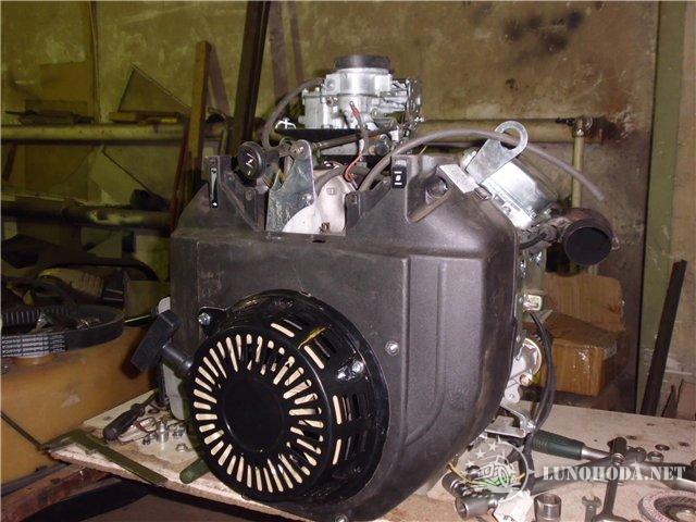

Купил стартер вместе с кожухом обдува цилиндров. Из кожуха вырезал кольцо к которому крепится стартер на фото видно . Кольцо получилось с одним ухом крепления остальные 3 ушка приварил сваркой предварительно выставив кольцо в центр коленвала. Храповик выполнен из трубы кардана ВАЗ и выточенного фланца для крепления храповика к маховику . Труба приверена к фланцу сваркой затем зажата в токарный за трубу отцентрована и проточен фланец для устранения биения после сварки . Размечается на делительной головке под 2 отверстия для зацепления стартера ,вырезал отверстия шлифмашиной. Все это скрутил ,заводится от него хорошо.
