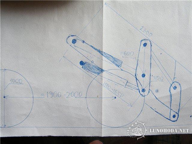

shum d писал(а): Кинематику руки не прикидывал?
казерог
Сообщения: 13821
Имя: 9522405620
Откуда: СПБ, Тосно-Рябово
Сообщение казерог »
shum d
примерно где то так :oops:
поднимать должен где то 2-2.5 тонны :oops:
казерог
Сообщения: 13821
Имя: 9522405620
Сообщение казерог »
shum d
и еще спереди один гидроцилиндр :oops: только шланги на него с быстросъемом :oops:
shum d
Модератор Справочного раздела
Сообщения: 3976
Откуда: Свердловская обл.
Сообщение shum d »
казерог писал(а):а как у прототипа немецкого
Ну если устраивает высота подъема то пожалуйста, ты же масштабируешь от прототипа.
казерог писал(а):и еще спереди один гидроцилиндр только шланги на него с быстросъемом
Вижу, кстати обратил внимания что при складывании ковша он в замки входит.

казерог
Сообщения: 13821
Имя: 9522405620
Сообщение казерог »
shum d писал(а):он в замки входит.
и войдя в замки быстросъемные разъемы от него отключяются и подключаются к цилиндру на ковше :oops: [:})

shum d
Сообщения: 3976
Сообщение shum d »
казерог
Получается что ось верхнего гидроцилиндра будет примерно на высоте двух метров, не великовато?

казерог
Сообщения: 13821
Имя: 9522405620
Сообщение казерог »
shum d писал(а): будет примерно на высоте двух метров,
а мне кажется 1.5 м :oops: [:}) завтра по месту прикину :oops:
shum d
Сообщения: 3976
Сообщение shum d »
казерог писал(а):а мне кажется 1.5 м завтра по месту прикину
У тебя на эскизе ось верхнего гидроцилиндра совпадает с осью рычага, а на представленном аппарате гидроцилиндр и рычаг параллельны и ось цилиндра расположена немного выше.
