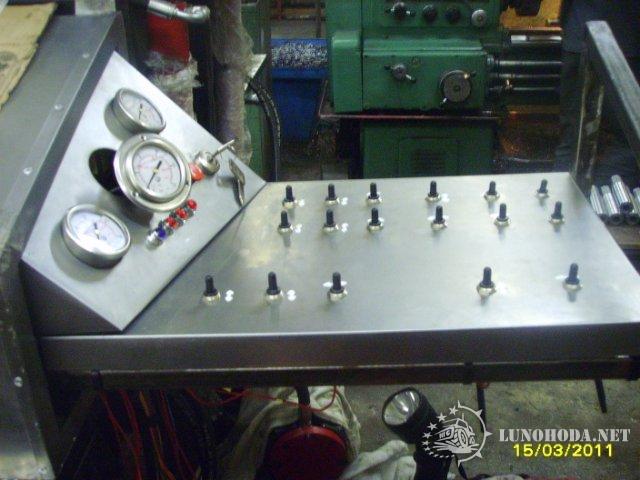

Совсем забыл про электрику=(((
Вот отчёт по электрике.
Вот так выглядит буровой аварийный пульт. (в процессе изготовления)
Вот его разводка.
вот основная электрика в ней ПДУ и прочее.
И вот так вот выглядит пультик.
вот так вот проходят проводульки к подвижным частям.
Всё в гофрочки
А ето наш Мегавольт работает))))
Вот его разводка.
Всё в гофрочки
