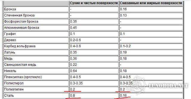

Скорее это плюс - не будет налипать грязь и снег.
у траков из ПНТ есть минус они скользкие
Если исходить из этого, то ПНД даже предпочтительней в грязи, потому что у неё коэффициент трения-скольжения выше, чем у стали и ниже на сухом и твердом покрытии.
С уважением Валерий
