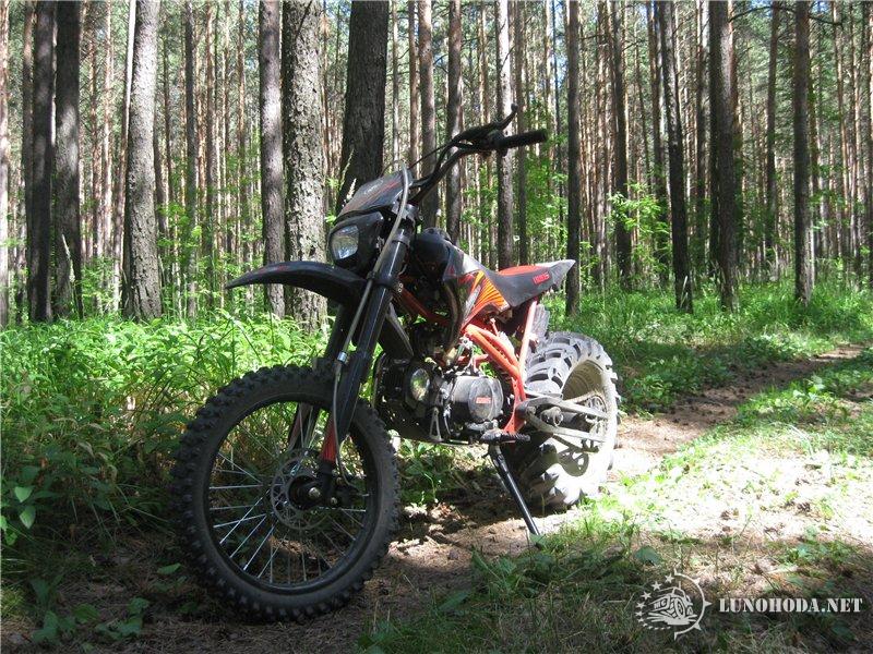

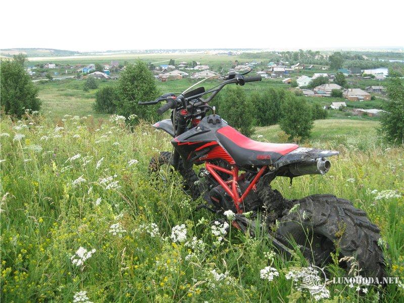

Stoker писал(а):Ух ты, а я как раз собирался тоже самое со своим ирбисом делать. Опередили. Ну и как впечатления от езды? Тормоз задний оставили родной дисковый или?
Еще нормально по грязи не испытывал , некогда. Да и доделывать нужно крыло, тормоза, усилить конструкцию. По асфальту немного покатался, удивило что не чувствуется широкое плоское колесо. Ожидал что управляемость ухутшется, оказалось все нормально.

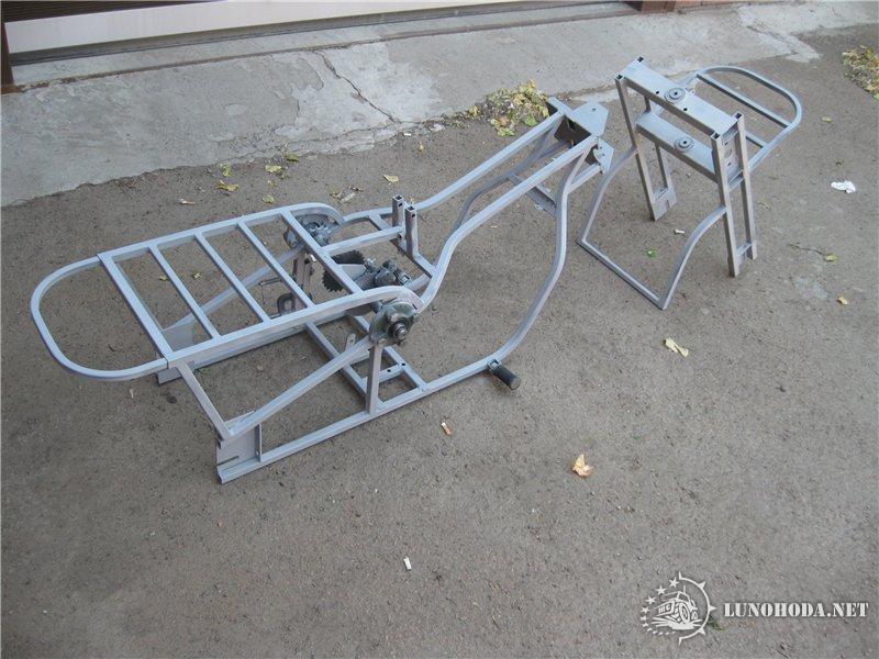

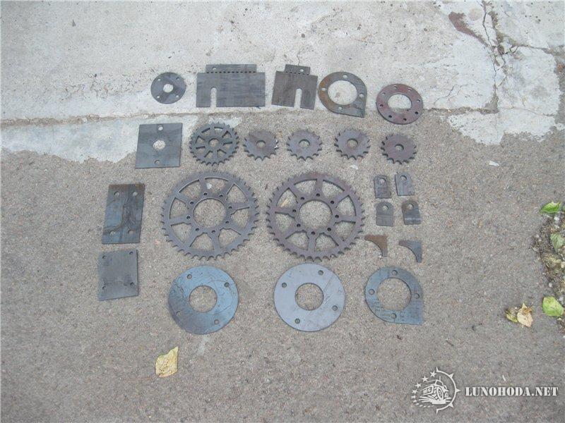

Несколько фото по строительству

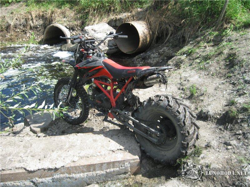

На ирбисе, на маятнике место крепления аморизатора хлипковато выглядит. Какое давлене в заднем колесе?

Сообщение Ntl8484 »
Давление меньше 0,1 атм. Маятник буду усиливать.

Я на своем маятник удлиннил на 10см, явовскую звезду на колесо поставил Изображение[/img]
И вот такое крыло поставил, вроде от урала Изображение[/img] Изображение[/img]

Как себя покрышки ведут при таком низком давлении? Не случается ли проворотов?

Сообщение Ntl8484 »
Нормально еше ни разу не провернуло.

Диск и покрышка безкамерки?

Если обращение ко мне, то помогу. Шины какие планируете ставить?
Stoker писал(а):Диск и покрышка безкамерки?
Да

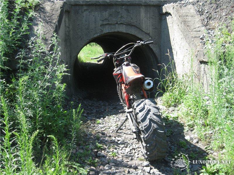

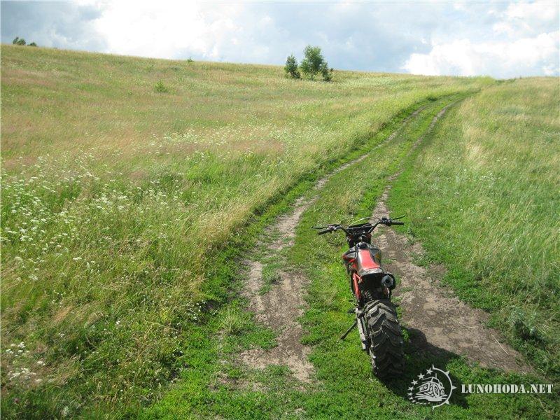

Сегодня покатался на Ирбисе с шиной низкого давления. Результатом доволен По грязи проходимость значительно выше, более устойчив к боковым сносам, мягче. Давление в заднем колесе 0,05
Проехал около 100км сжег около 3 л. бензина
Крыло нужно будет делать.
