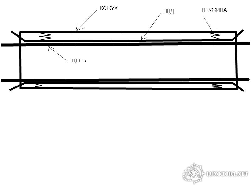

Цепь болтается. Успокоитель желателен, но не обязвтелен. У меня нет его. Есть накладки на кожух цепи из ПНД трубы, над верхней ветвью и под нижней ветвью.Алексей Ка писал(а):Копай
Константин спасибо !!!! Пильну раму чуток тогда !!!!
Ещё вопрос тогда тебе - цепь с промвала до вилки - сильно её болтает при езде - нужно-ли делать успокоитель в центре ветви , т.к длина порядка 90 см ?
Трансмиссия полноприводного мотоцикла.
Копай

Была мысля сделать как в моем предыдущем посте, но чтоб эти накладки из ПНД были подпружинены
типа такого..
...или не четыре пружины а две, а концы накладок на шарнире.
Или вариант как на МУЛе, Ш-образный кожух/направляющая из капролона или еще из чего нибудь, что ветви цепи болтались в ограниченном пространстве.
типа такого..
