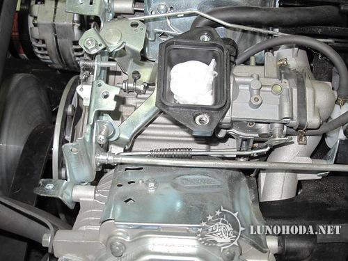

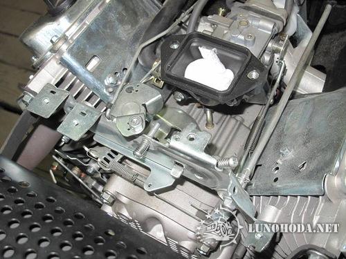

Во как жизнь фокусы подкидывает. Искал на своем компе в архивах подключение газульки к подобному движку, нашел файл, открываю, читаю, и что вижу - ссылку на ЭТОТ форум.
viewtopic.php?t=7014&postdays=0&postorder=asc&start=0
Кстати отключить центробежник очень просто - на твоем 2-ом фото слева от воздухозаборника из блока торчит шпилька с разрезом. Снять с нее все приблуды и тяги от карбюратора отсоединить. Оставлять его на подобной технике по моему резона нет.

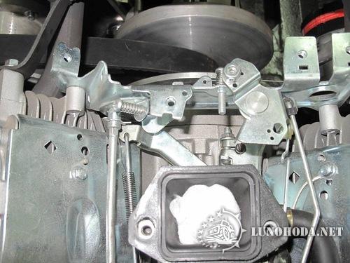

В том, что центробежник плюс - тоже согласен... Думаю, что при дифповороте это вообще сомнению не подлежит. Потому и хочу сделать механизм, которые при сохранении всех функций центробежника позволит его игнорировать, если тапочек в полу... Да и функцию круиз контроля я приделать хочу со временем....
Тему про Парму читал... Многое, кстати, почерпнул из нее.

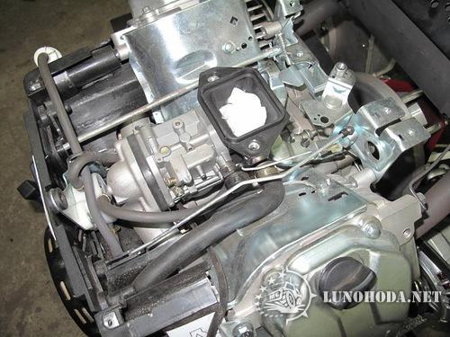

К сожалению карбюратор так легко как у тебя я не поставлю. По фоткам более - менее видно конструкцию коллектора. Там еще и два прилива внутри дурацких, которые ощутимо зауживают его. Нужно его резать и варить к нему коробку и фланец под карб...
Сергей51
Я думаю, что подкусывание газа - следствие косяков при установке. Именно поэтому я писал, что подключать тросик к этому движку - геморрой. Так то зацепить не проблема, а вот чтобы работало без заеданий...
Алгоритм работы центробежника таков, что при ослаблении пружины, он по любому закроет дроссель до холостых оборотов... Не может он на газ давить, все усилие наоборот на закрытие направлено.

Сергей51 Спасибо за мануал!
У меня на движке пластина газа совершенно другая. В хондовском мануале нарисована удобная пластина, с местами под тросик и все остальное. А у меня загогулина примитивная. В ней всего два отгиба и два отверстия. Под пружину центробежника и под упорный винт. Досверлить просто негде. В моей модели, видимо, не предусмотрено никакое управление газом, кроме дурацкого поворотного рычажка... Что странно - для подсоса все в наличии..
Что делать... Дешевизна оборачивается некоторыми неудобствами...
Информативно сфоткать сейчас не выйдет - мешает глушак. А разбирать некогда... Как дойдут руки - сфоткаю обязательно.

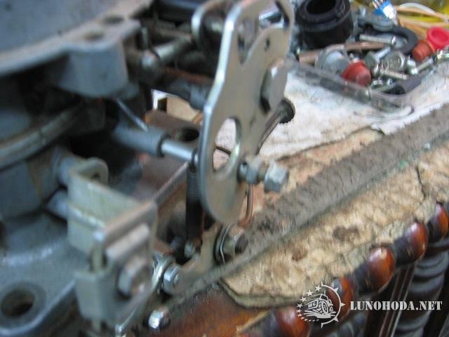

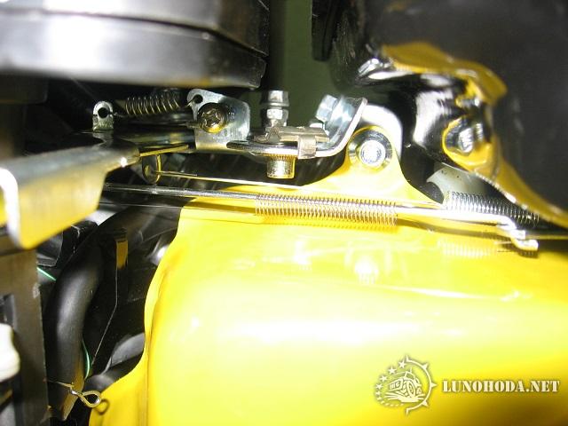

Сопоставь с мануалом, все совпадет. Зажим для троса (пластинка с усиком) я использовал от троса печки ВАЗ2109. Сам трос можно зажать болтом с гайкой, или взять бобышку с автокарбюратора, подобно такому -
Поставил бобышку так (на заднем плане) -
Если нет резьбы в планке, куда крепить зажим оболочки троса, то в отверстие встает резьбовая заклепка (по моему М4) - на втором фото на переднем плане (сверху пластина для зажима оболочки).
