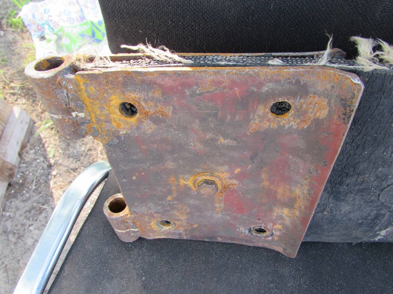

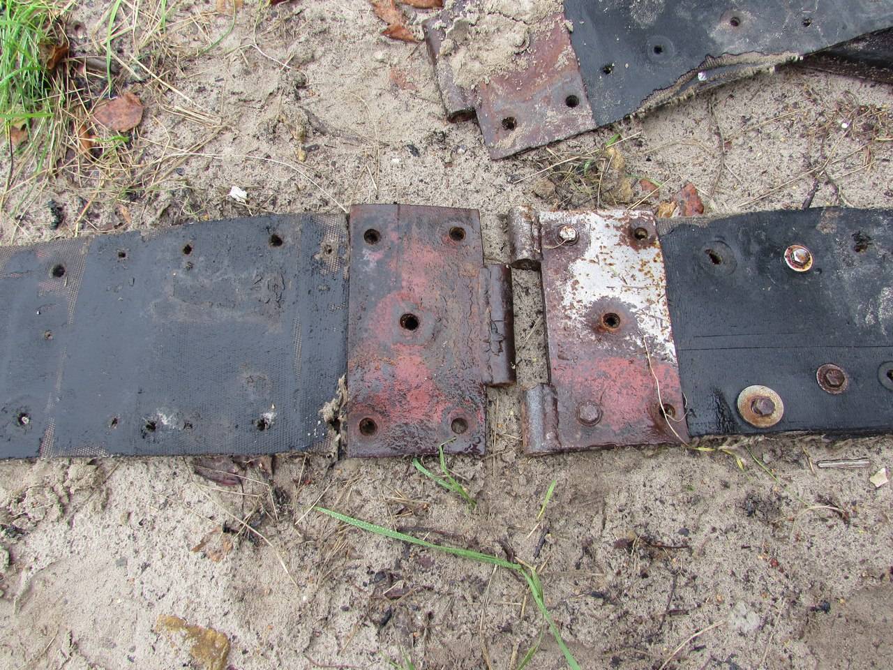

ПОДСКАЖИТЕ КТОНИБУДЬ ДЕЛАЛ МЕТАЛЛИЧЕСКИЕ ЗАМКИ НА ГУСЕНИЦУ У КОГО КАКОЕ МНЕНИЕ И ОПЫТ ? ЕСЛИ ЛЕНТУ ПРИМЕНИТЬ 16 -18 В НАХЛЕСТ - УЖ БОЛЬНО СЕРЬЕЗНАЯ ТОЛЩИНА ПОЛУЧАЕТСЯ .

ПРОСТО ЧЕЛОВЕК писал(а): 11 мар 2020, 13:42 ПОДСКАЖИТЕ КТОНИБУДЬ ДЕЛАЛ МЕТАЛЛИЧЕСКИЕ ЗАМКИ НА ГУСЕНИЦУ У КОГО КАКОЕ МНЕНИЕ И ОПЫТ ? ЕСЛИ ЛЕНТУ ПРИМЕНИТЬ 16 -18 В НАХЛЕСТ - УЖ БОЛЬНО СЕРЬЕЗНАЯ ТОЛЩИНА ПОЛУЧАЕТСЯ .
Вот,ездит с такими замками,viewtopic.php?t=14306&start=300 тебе же ещо в марте Виктор Шевчук этот замок показывал,чем он тебя не устроил,испытан ведь длительной эксплуэтацией.
